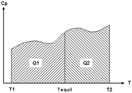

如果允许选定单元达到平衡,而不会导致环境损失任何热,则平衡温度可视为选定单元将获取的温度。它根据以下方法计算得出:
(mi x Cpi x dT) 的积分除以 (mi x Cpi) 的积分,二者均对 Ti-Tequil 范围求积分。
对于一个双质量系统,可以轻松查看这一点。某一质量损失的热(m2 x Cp2 x dT 对 T2-Tequil 范围求出的积分)等于其他质量获得的热(m1 x Cp1 x dT 对 Ti-Tequil 范围求出的积分),因此比热-温度图下的面积相等。请参见图 1。
图 1:两个质量的平衡温度计算
平衡温度 Tequil 是某一质量 (Q2) 损失的热量等于另一质量 (Q1) 获得的热量时的温度。对于 Q1 和 Q2,比热 Cp-温度 T 曲线下的面积相等。
