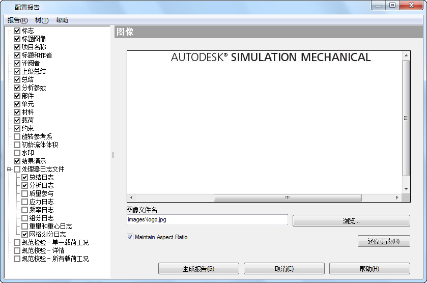

控制报告和单个设计场景报告均采用类似的方式自定义。查看报告以更改,然后使用“报告”
“设置”
“配置”。这将访问“配置报告”对话框。(请参见图 1)
图 1:“配置报告”对话框

选择要包含在报告中的部分:浏览器中会列出报告的每个部分(图 1 中的区域 1)。激活或禁用该复选框以在报告中包含部分或从中删除部分。
自定义每个部分:当在浏览器中选择某个报告部分时,显示区域中将显示自定义选项(图 1 中的区域 2)。例如,通过图像部分可浏览新图像并拉伸图像的大小。文本部分显示一个文本编辑器,您可以在其中输入自定义文字、更改字体、颜色和其他属性。消息部分将根据模型的输入自动创建,且无法在“配置报告”对话框中更改,但它们可重新排序。(使用自定义 CSS 文件可以自定义消息部分。有关详细信息,请参见下一页自定义报告。)
