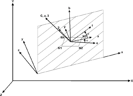

四边形单元:单元轴 a、b 和 c 的原点定义在单元 N1-N2-N3-N4 的形心处。局部坐标 a 轴定义为从 N1-N4 边的中点延伸到 N2-N3 边的中点。局部坐标 c 轴定义为垂直于板单元(使用相对于节点编号的右手法则,即 N1 -> N2 -> N3 -> N4)的矢量。请参考图 1。

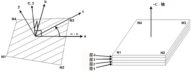

三角形单元:单元轴 a、b 和 c 的原点定义在单元 N1-N2-N3 的第一个节点 N1 处。局部坐标 a 轴定义为从节点 N1 延伸到节点 N2。局部坐标 c 轴定义为垂直于板单元(使用相对于节点编号的右手法则,即 N1 -> N2 -> N3)的矢量。局部坐标 b 轴定义为垂直于 a 轴和 c 轴(遵循右手法则)的矢量。请参考图 3。

层压轴 X、Y 和 Z 是用于定义每层相对于层压之交角的任意参考轴。请参考图 1。
角 α 按逆时针方向从单元局部正轴 a 到层压轴 x 测量得出(遵循单元局部轴 c 的右手法则)。请参考图 1。通过使用“材料轴方向”部分,可以在“单元定义”对话框的“常规”选项卡中定义此角度。如果选择“使用指定的角度”选项,则层压轴 x 定位在单元平以及相对于单元轴的指定角度中。单元法线充当层压材料轴 z,层压材料轴 y 由右手法则确定 (z X x = y)。如果选择“使用指定的矢量”选项,则用户定义的矢量由原点和输入点指定。此矢量投影到单元,且投影作为层压轴 x。单元法线作为层压轴 z,而层压轴 y 由右手法则确定 (z X x = y)。在这种情况下,角度 α 取决于处理器。

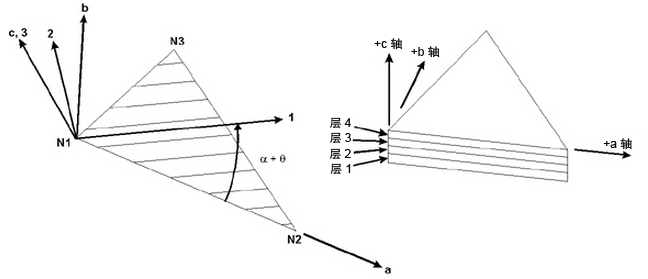

层在单元的局部正 c 轴中编号。请参见图 2 和 3。
ϑ 角由层压的正 x 轴到层 1 轴逆时针旋转测量得出(围绕单元的局部 c 轴遵循右手法则)。请参考图 1。这是在“复合层压堆叠顺序”表(位于“单元定义”对话框的“层压”选项卡中)的“方向角”列中指定的。
图 1:复合单元和复合角定义的典型示例

图 2:单元局部轴 abc、层轴 123 和层编号示例
轴 1 平行于纤维,轴 2 位于单元平面中且垂直于纤维,轴 3 垂直于单元平面。
图 3:三角形单元的单元局部轴 a-b-c、层轴 1-2-3 和层编号示例
输入角度 α(“使用指定的角度”)或由处理器计算该角度(“使用指定的矢量”)。输入每层的角度 ϑ。
