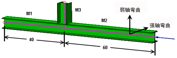

在规范验算期间,会将多个梁单元合并到构件中,其中每个构件的长度均将用于许用应力计算。围绕弱轴和强轴的弯曲长度值不同。
将在“结果”环境中完成构件创建。下文将概述创建方法。规范验算计算基于构件中的梁单元组而不是单独的梁单元完成。

构造完构件后,“结果”环境将假设构件的长度 (L) 是相邻单元的总长度。计算构件中的实际应力时,“结果”环境将检查组成构件的每个梁单元的两个节点的结果。将根据规范计算许用应力值。然后,最大结果将被视为适用于组成构件的所有单元。

图 1:梁结构示例
