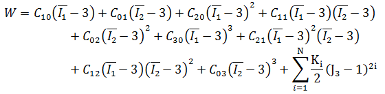

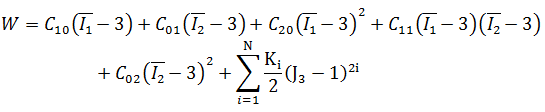

不同阶次的材料的位势函数如下所示:
2 阶常数标准:
5 阶常数高阶:
9 阶常数高阶:
无论为何种阶次,初始剪切模量 μ0 和体积模量 k0 仅取决于阶次 N = 1 的多项式系数:
μ0 = 2(C10 + C01),k0 = K1
