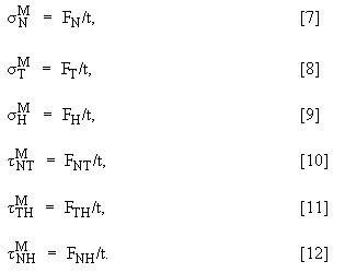

然后,为所有 6 个分量计算膜应力 (F/A)。对于长度为 t 的 SCL,
主膜应力 (
) 将通过分量由方程 7 到 12 给出的张量获得。这些应力通过重算主轴方向的此张量获得。

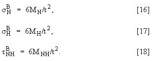

接下来,将通过从总应力分布减去膜应力求出弯曲应力。该过程是逐个应力点进行的。首先,为长度为 t 的 SCL 求出力矩载荷分布。然后,对力矩载荷分布求积分以获得横截面上的力矩。
应使用梯形积分计算这些积分。后续结果用于通过以下公式计算长度为 t 的 SCL 的弯曲应力 (Mc/I):

膜应力通过方程 7 到 12 获得,弯曲应力通过方程 16 到 18 获得。注意有两组主应力:一组是当 T = 节点 1 时,另一组是当 T = 节点 2 时。同样,主应力通过重算主轴方向的张量获得。
