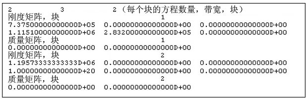

矩阵输出文件的第一行(参见图 1)包含以下值:
1. 整个刚度矩阵可能太大,无法作为一个大编号块求解。因此,可以将矩阵拆分为更小的块。块中显示的刚度矩阵行数由每个块中的方程给定。
2. 刚度矩阵中的列数由带宽给定。刚度矩阵的每一行可以打印到 .MTX 文件的多行中,每行最多可包含五 (5) 个编号。
3. 块:指求解中的块数,以及刚度矩阵拆分成的块数。对于模态分析,最小块数始终为两 (2) 个。
图 1:刚度矩阵 (.MTX) 示例

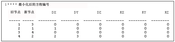

刚度矩阵中的术语如何与模型和节点相关联?从图 3 中可以了解这一原理。DOF(代表自由度)与特定节点和运动相关:平动或转动。通过使用“整体:输出:方程编号数据”选项打印方程编号可以确定这种关联。图 4 显示了一个方程编号的打印输出示例,它显示在摘要文件 (.ML) 中。在某些情况下,可能会更容易取消带宽最小化(全局:选项:取消带宽最小化)。

图 4:摘要文件 (.ML) 中的方程编号

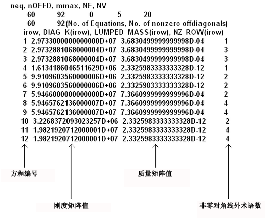

filename.mtx 文件中有两部分由稀疏求解器创建。第一部分包含刚度矩阵和质量矩阵的矩阵对角线上的值。其中包含 4 列,如以下图 5 中所示。
图 5:.mtx 文件第一部分的部分内容
因此,第一部分定义刚度和质量矩阵的对角线。由于质量矩阵的非对角线上不存在非零值,因此可完整定义质量矩阵。第二部分包含 3 列,如图 6 中所示。

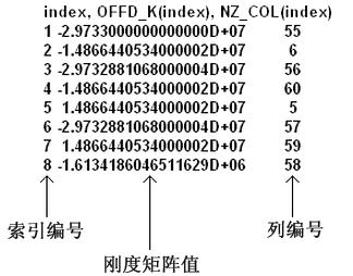

图 6:.mtx 文件第二部分的部分内容
构建剩余的刚度矩阵必须同时使用第一部分和第二部分。第一部分的第四列定义该行中有多少个非零值。请参见图 5,第一行只有 1 个非对角线的非零值,第二行包含 3 个非对角线的非零值。因此,在图 6 中,索引 1 的值位于第一行,索引 2、3 和 4 的值位于第二行。此方法可以延伸,用来确定每个术语的行。第二列中仅列出了非零术语。第三列中的值定义术语位于矩阵中的哪一列。请参见图 6,第一个值位于第 55 列。因此,第 2-54 列中第 1 行中的值都是 0。同样,第 56-60 列中第 2 行中的所有值都是 0。(第 1 列中的值在对角线上,因此在第一部分定义。)在第二行中,第 3-5 列、7-55 列和 57-59 列中包含 0。刚度矩阵是对称的,因此仅定义了对角线右上部分的值。您可以使用对称来定义左下半部分。
