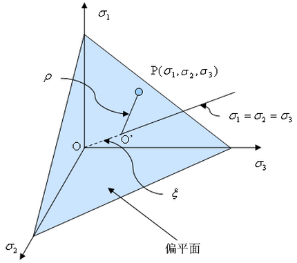

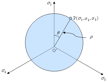

在主应力空间中操作时十分便捷,该空间中的任何应力状态均由 Haigh-Westergaard 坐标 (x, r, q) 定义:
  (1)
 (1)
其中,I1 = δijσij,J2 = 0.5SijSij,J3 = (SijSjkSki)/3,且 Sij = σij - (δijσkk)/3。
 (a) 主应力空间 |
 (b) 主应力投影的应力平面 |
| 图 2:Haigh-Westergaard 应力坐标 |

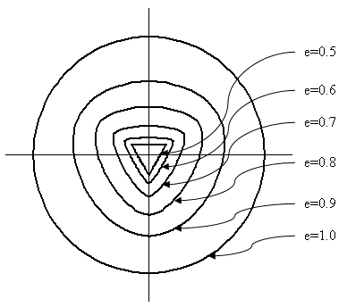

其中,ft' 和 fc' 分别是单轴拉伸和压缩强度(绝对值),e 是 Kang 和 Willam 定义的离心率:
  (4)
 (4)
其中,c 0 是可通过实验校准的材料常数(在 Kang-Willam 准则(参考文献 5)中设置为 5.5)。等三轴拉伸强度 ζ 0 =sqrt(3)f t '。离心率 1 是应力平面中的圆(图 3),且破坏与 Lode 角 ϑ 无关。

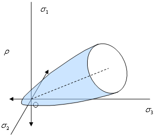

此外,该分析还通过引入拉伸截止(最大拉伸应力或兰氏温标准则),假定拉伸显著状态不存在屈服。在拉伸-压缩混合区域(参考文献 1)中,屈服面将逐渐发生变化。因此,破坏包络面是主应力空间中的开曲面,如图 3 中所示。如果存在主拉伸应力,则该分析始终假定破坏为破裂。由于混凝土无法使用复杂方法,从而导致某些研究无法区分破坏类型,因此这种假定未免有些武断。
 (a) 混凝土的破坏包络面 |
 (b) 混凝土破坏包络面的应力视图 |
| 图 3:破坏包络面 |

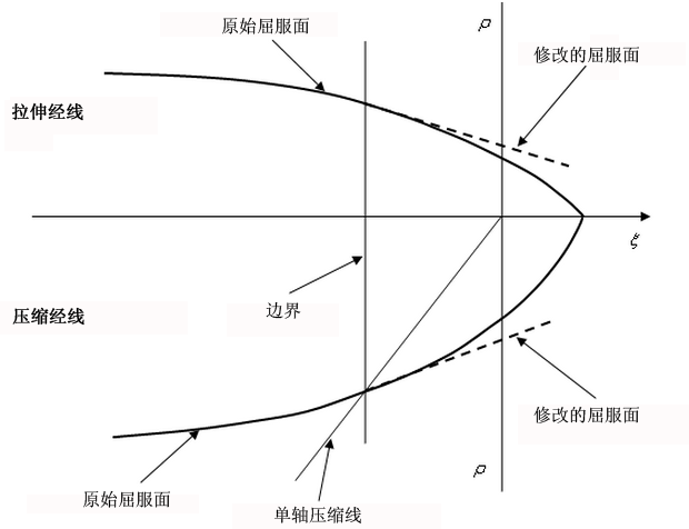

在拉伸-压缩混合域(参考文献 1)中,屈服面将修改为在边界处与原点相切的表面(图 4)。
图 4:拉伸-压缩混合域中的屈服面
