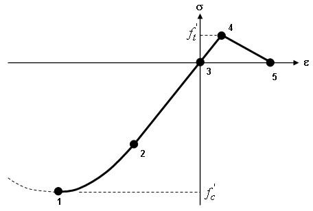

尽管具有不同的拉伸性能和压缩性能,钢筋混凝土材料模型在统计学上仍被视为同类。它遵从涂抹式裂纹模型,通过积分点处弹性的衰减来模拟破裂和破碎过程,而不是通过跟踪各个宏观裂纹进行模拟。(在每个单元的每个积分点处,最多有三个正交平面可能发生破裂。积分点数是在“单元定义”中设置的。)本文所述的模型用于相对单调的载荷。(真正单调的载荷可增可减,但不得反向。)在当前模型中,尽管破裂被认为最重要的方面,但还应合理考虑约束导致的压缩情况。请参见图 1。

 图 1:普通混凝土的理想化单轴行为

-  杨氏模量:输入杨氏模量。这是模型在弹性区域中的应力-应变曲线(图 1 中的点 2-3-4)斜率。它也称为“弹性模量”。此值必须大于零。

-  单轴拉伸强度:输入混凝土受单轴拉伸载荷(图 1 中的点 4)作用的强度(失效应力)。此值必须大于零。
-  单轴压缩强度:输入混凝土受单轴压缩载荷(图 1 中的点 1)作用的强度(破碎应力)。此值输入为正数,并且必须大于零。

-  拉伸硬化:此下拉菜单包含两个与裂纹形成以及强度变化相关的选项。选择“断裂能,线性”时,输入普通混凝土的“断裂能/面积”值,即:单位面积的断裂能(介于某一裂纹出现与完全失效之间)。值零相当于将“拉伸硬化”值设置为“无”。每体积的断裂能与从点 4 到点 5 的应力-应变曲线下的面积成比例,将此值乘以特征长度可得出“断裂能/面积”的值。

“硬化”选项卡中的输入适用于普通混凝土。此输入描述混凝土在弹性区域之后受压缩作用的应力-应变曲线(图 1 中的点 2 到点 1)。
