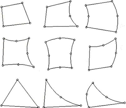

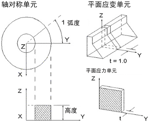

二维单元是必须在整体 Y-Z 平面中输入的 3 节点或 4 节点等参三角形或四边形。图 1 显示了一些典型的二维单元。如图 2 中所示,该单元可以表示平面或轴对称实体。在这两种情况下,每个单元节点均有两个平动自由度。如果该单元用于表示轴对称实体或壳,则整体 Z 轴为旋转轴。所有单元均必须位于以 Y 为半径轴的 +Y 半平面中。图 2 说明了这些约定。
图 1:二维单元的节点配置
图 2:二维单元的应用
图 3:二维单元示例

-  轴对称:对于使用围绕 Z 轴的几何、载荷和边界条件对称来对实体进行建模的单元,请选择此几何类型。Y 坐标不得为负。如果节点倾向旋转轴(Z 轴),则必须约束 Y 方向上的平动。使用圆中的弧度数(载荷除以弧度)标准化节点载荷。
图 1:二维轴对称模型
-  “平面应变”:选择此几何类型可创建实体模型(不显示垂直于 YZ 平面的变形)。由于假定 X 方向上没有变形,因此该分析假定厚度为 1 个单位;您可以输入厚度,但此厚度仅用于“结果”环境中的三维可视化。所有输入载荷和结果均基于 1 个单位的厚度。
图 2:二维平面应变
-  平面应力:选择此几何类型可创建指定厚度垂直于 YZ 平面的实体模型(不显示垂直于 YZ 平面的应力)。您可修改本构关系,使应力垂直于 YZ 平面零。所有载荷沿厚度均匀分布。
图 3:二维平面应力模型

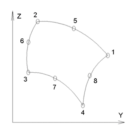

对于此部件中要激活中节点的二维单元,请在“中节点”下拉框中选择“包括”选项。选择此选项后,二维单元将在每条边的中点处定义更多节点。这会将 4 节点二维单元更改为 8 节点二维单元。带有中节点的单元有助于更精确地计算梯度。但是,带有中节点的单元会增加处理时间。若网格足够小,则中节点无法显著提高精确度。

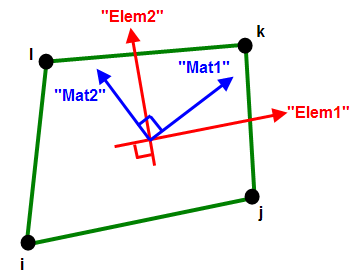

二维单元有两组轴:单元轴和材料轴。在此段落中,单元轴指定为 Elem1 和 Elem2,而材料轴指定为 Mat1 和 Mat2。该文档的其他部分可能称之为轴 1 和轴 2。
对于常规的 FEA 分析,您可以忽略单元方向(Elem1 和 Elem2)。能够定位单元,这对采用正交各向异性材料模型的单元非常有用。可在“单元定义”对话框的“方向”选项卡中完成此操作。“方法”下拉框包含三个选项,可用于指定单元的哪一边为 ij 边。如果选择“默认”选项,则具有最大表面编号的单元边将选择作为 ij 边。如果选择“定位 I 节点”选项,则必须在“Y 坐标”和“Z 坐标”字段中定义坐标。单元上最靠近此点的节点将指定为 i 节点。j 节点将是单元上下一个逆时针旋转的节点(+X 轴的右手法则)。如果选择“定位 IJ 边”选项,则必须在“Y 坐标”和“Z 坐标”字段中定义坐标。单元上最靠近此点的边将指定为 ij 边。i 和 j 节点均会指定,以便沿单元从 i 节点逆时针旋转达到 j 节点。
一旦确定 ij 边,系统会将单元轴 Elem1 设置为平行于 ij 边。绕 X 轴顺时针旋转 90 度即可得到轴 Elem2。请参见图 1。
图 1:单元轴和材料轴
单元轴 Elem1 平行于单元的 ij 边。
材料轴 Mat1 可从单元轴偏移。
 “材料轴方向”:当二维单元使用正交各向异性材料模型时,请定义三条材料轴。材料轴 Mat1 和 Mat2 位于单元的平面中,Mat3 平行于 X 轴。

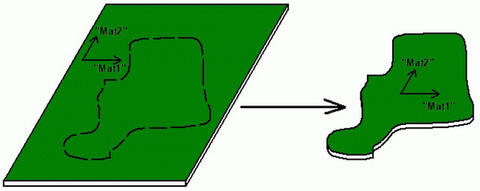

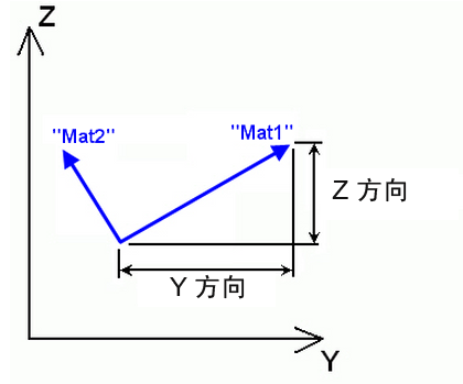

在“单元定义”对话框的“常规”选项卡中,可以使用两种方法定义材料轴。第一种是使用“Y 方向”和“Z 方向”字段定义矢量。材料轴 1 平行于总体矢量。材料轴 2 将是 X 轴与材料轴 1 的叉积。图 2 和 3 阐述了此方法。如果未在“Y 方向”或“Z 方向”字段中指定值,则“材料轴转动角度”字段中的值将用于定位相对于单元轴 Elem1 的材料轴。如果将部件从原始片体压模制成具体形状,这非常有用。转动角度 β 对应于材料轴 1 相对于每个单元的单元轴 1 的角度。请参见图 4。
图 2:材料轴方向的 Y 和 Z 方向定义
图 3:剪自正交各向异性材料的部件
尽管网格具有随机性,从而生成随机的单元轴,但材料轴是一致的。
图 4:材料轴方向的转动角度定义
