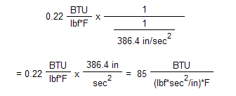

比热是正确转换质量单位的另一个示例。铝 2024 的比热为 0.22 BTU/(lbm*F)。使用“模型单位”时,质量单位的转换步骤如下:
0.22 BTU/(lbm*F) = 0.22 BTU/(lbf*F)
若要转换为一致的质量单位,请用重量除以重力。由于重量项位于分母中,因此用重量除以重力可得出分子中的重力项:
同样,其中的项 lbf*sec 2 /in 表示质量。85 作为材料属性中的比热输入。您至少应当能够从量纲上确认比热乘以质量将得出正确的值:
