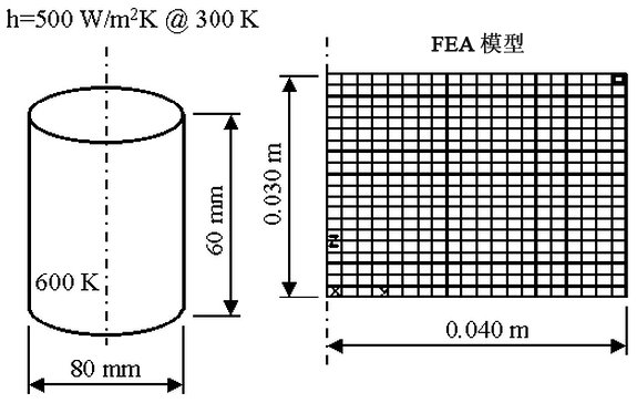

假设:初始温度为 600 K 的不锈钢气缸 (AISI 304) 浸没到油槽中,在 h = 500 W/m
2
K 的对流作用下被淬灭。气缸的长度为 60 mm,直径为 80 mm。根据“热传递简介”,不锈钢 (AISI 304) 的材料属性为:密度 = 7900 kg/m
3
,传导系数 = 17.4 W/m K,比热 = 526 J/kg K。
求解:冷却 3 分钟之后,气缸中心、环形面心和侧面中高的温度是多少?
图 1:问题几何体
此示例仅介绍创建模型的信息。有关设置和执行分析的说明,请参见对流气缸。我们将在一个模型中创建两个单独的设计工况,它们分别是二维轴对称单元和块体单元。
方法 1:二维轴对称模型
对于轴对称模型,仅对从气缸中心线到外部的横截面进行建模。由于垂直对称,因此仅对该横截面的上半部分进行建模。该模型必须位于以 Z 轴为中心线的 YZ 平面中。
