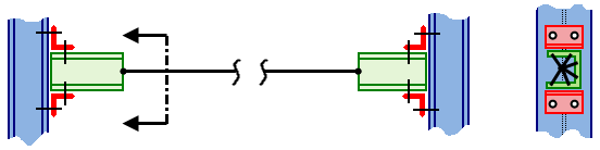

例如,假设结构中使用的通道较长,并详细研究各端螺栓连接的相互作用。因此,将创建梁、螺栓和连接的 CAD 模型。如果无需分析通道跨度,则可将其替换为几个梁单元,从而大大减小分析规模。形心计算器可自动完成将通道剪切端上的每个节点连接到该形心、然后连接这两个形心的过程。请参见下图。
(a) 使用块体单元建模整个水平通道的完整 CAD 模型。
(b) 使用梁单元建模部分水平通道的更高效模型。CAD 模型中仅呈现要求块体单元提供详细信息的端部连接部分。

提示: 与相邻部件建立刚性连接:请考虑之前的模型图片,特别是第二个版本,该版本利用梁单元跨度,而非所有实体几何。使用相同的部件编号作为连接两个形心的线单元,在每端上创建辐条。通常,由于单元的相对短小性及其数量,因而端点连接相当刚性。因此,对所有线单元使用相同的梁单元横截面,这通常可以接受。在“结果”环境中以三维形式进行可视化时,辐条将显示为横截面与跨越梁相同的虚拟实体。这种效应可能不适用于演示图像。尽管您可以选择各个作为辐条的线单元并使其不可见,但有一种更好的解决方案可用于“线性”分析。理想情况下,辐条应将相邻部件刚性连接到跨越梁单元的端点。以下修改不仅会生成刚性连接,而且还会消除组成辐条的线单元三维可视化。在 FEA 编辑器中,创建形心连接之后:
