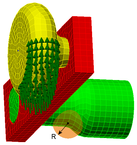

- 如果您知道临界应力区域中心的坐标,则可将其键入“X”、“Y”和“Z”输入字段中。否则,请单击模型表面上的一个顶点,以选择细化区域的中心点。
- 在“有效半径”字段中键入一个值,以指定球形细化区域的大小。模型上将显示中心带有一个黑点的橙色球体。这是要细化网格的区域。
图 1:局部网格细化区域

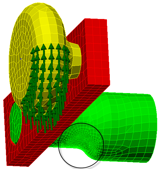

每次细化迭代均会创建新的设计工况,并对原始设计工况和细化设计工况进行求解。准备每个设计工况时,您将看到局部网格尺寸缩减对其产生的效果。下图显示了示例模型的最后一次迭代的局部网格细化:
图 2:局部网格细化区域中的细化网格

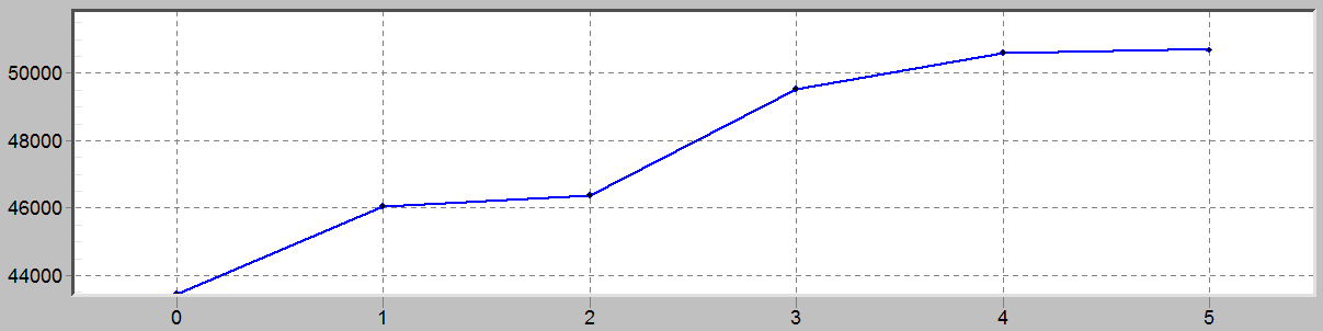

 “局部网格细化结果”的图形显示在输出栏的“收敛图”选项卡中。
图 3:局部网格细化结果(收敛图)

解释收敛图
“局部网格细化”图形基于平滑结果。因此,该图形与在“结果”环境中查看的默认应力等值线一致。“查询结果” “查询”
“查询” “最大结果摘要”命令通常将显示较高的应力值,因为此命令列出了未平滑应力。
理想情况下,结果变化对于后续迭代不太重要。如果单元尺寸过粗,则无法准确捕获应力。如果单元变得更精细,则应力结果通常会随之增加。一旦网格精细到足以生成精确的应力结果,进一步缩减网格尺寸会对结果产生递减效应。
与应力结果相比,位移结果通常较少受到网格尺寸和质量的影响。因此,即使对于相对较粗的网格,位移结果之间的差异也未必十分重要。请注意沿图形垂直轴的值。缩放 Y 轴可以放大这些值之间的差异。
扭曲单元可能会导致结果异常高。在这种情况下,图形看起来就像是结果未收敛一样。通常,您尽可放心地忽略几何体或载荷无法解释的单个集中式高应力点(即,奇异点)。尽管图形未趋平,但临界区域中的应力结果也有可能会合理地收敛。工程师或应力分析师负责确定何时可以放心地忽略结果奇异点。
