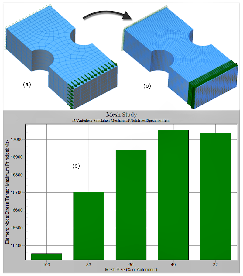

网格分析完成后,将显示结果与网格尺寸的关系图形。在图形窗口中单击鼠标右键可执行各种绘图功能,例如自定义布局、将图形保存为图像,等等。(图形的行为与“结果”环境中的图形行为相同。因此,如果用户熟悉自定义和导出这些图形,则网格分析图形是相同的。)
图 1:网格迭代和结果图
图例:(a) - 第一个迭代,(b) - 最后一个迭代,(c) 结果图
此外,所有迭代结果将作为新的设计工况保存在模型中。在 Simulation Mechanical 中打开模型并载入相应的设计工况以查看输入和结果。
