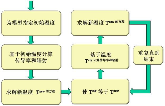

在稳态求解器的每个迭代中,温度相关的传导系数和辐射热传导率将根据之前的节点温度估值 (T i cur) 进行估计。在第一次迭代中,初始温度将通过单独(在节点上单击鼠标右键,然后选择“添加:温度”命令)或整体(“分析参数”屏幕中“选项”选项卡的“默认节点温度”)应用于节点的值给出。在“FEA 编辑器”环境中指定节点的初始温度值后,这些值将替代默认值。然后,对模型进行分析。生成的温度 (Ti new ) 将与之前的节点温度估值进行比较。如果之前的温度和生成的温度之间的差值可接受(如下定义),则分析迭代将停止。如果差值不可接受,则将根据假设的新节点温度估值重新计算热传导率和辐射热流率,再次求解该问题。图 1 显示了此过程。
图 1:非线性求解过程
实际上,用于计算下一次迭代中的传导率或辐射的温度 (T cur ) 将通过 [(1-A)(T i old )+(A)(T i new )] 计算或等于 [T i old +A(T i new -T i old )],其中 A 为松弛参数(在“分析参数”屏幕中“高级”选项卡的“松弛参数”字段中定义),T i old 为上一次迭代中计算得出的温度。通常建议使用的 A 值为 1。下一次迭代的假定温度为通过刚刚执行的迭代生成的温度 (T i new )。如果需要以较小值更新温度 T cur 以抑制可能的迭代过度振动,则使用介于 0 和 1 之间的值。由于值 0 会导致温度不更新,因此请使用非零的松弛参数。如果节点温度在连续迭代之间循环而不是平滑收敛,则需要不等于 1 的松弛参数。

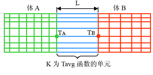

在某些情况下,可以使用温度相关的传导仿真体对体辐射,如下图所示:
图 2:体对体辐射
若要使此近似法准确,需要满足以下要求:
如果两个主体互相面对且中间无阻碍,则可以根据主体的表面热阻和空间热阻将它们之间交换的热量写作:
其中 T A 和 T B 是表面 A 和 B 的温度(绝对温度),ε A 和 ε B 是表面 A 和 B 的辐射率,VF AB 是两个表面之间的视角系数。
两个主体之间通过传导实现的热流量为:
由于辐射的热流量必须等于传导的热流量,因此令上述两个方程相等并将  如下展开:
 如下展开:
从而得出:
即使用绝对温度的解。
在两个主体之间的新部件中构建一个单元层。将“材料模型”设置为“正交各向异性”,以便材料属性与温度相关。使用上述方程通过预估的表面温度 T A 和 T B (采用绝对温度)计算传导率。将计算得出的传导率输入温度 Taverage = 0.5(T A +T B )(按照“单位定义”对话框中的设置,采用绝对温度或温度)下的材料属性中。通过估算 T A 和 T B 其他值的 T average 和 K,输入其他数据点。请确保在材料属性中包括一系列的温度 T average ,以便计算得出的温度不超出材料属性的范围。
