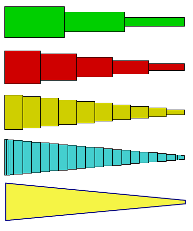

图 1:变截面梁
上衅显示了四个不同的网格密度,模拟高度不同的变截面梁(图的底部)。
