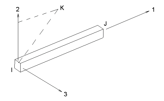

梁单元是两节点构件,在 3D(三维)X、Y、Z 空间中具有任意方向。需要另一个节点(K 节点)才能定义单元方向。梁可以传输力矩、扭矩和力,是一种具有六个 (6) 自由度 (DOF) 的通用单元(在构件的每个端点有三个整体平动和转动分量)。
图 1:梁单元的 K 节点定义

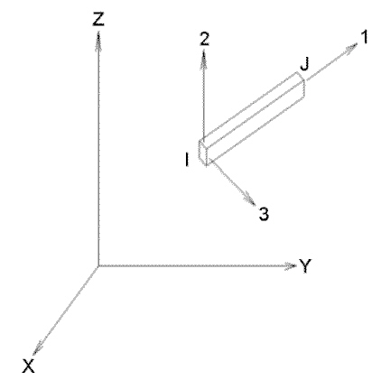

在外部,梁具有六个自由度(三个位移和三个转动)。分析输出包括梁的端点力、轴应力和关联的剪切应力。它支持全部三维平动和转动运动。当弯曲、扭转和拉伸行为与大变形和/或材料非线性效应一起出现时,通常使用三维梁单元进行分析。
图 2:三维梁单元示例

更具体地说,线的表面编号将在空间中创建一个点,即 K 节点。梁单元的两个端点(I 和 J 节点)以及 K 节点形成了一个平面(参见图 3)。梁单元由局部轴 1、2 和 3 定义,其中轴 1 从 I 节点到 J 节点;轴 2 位于 I、J、K 节点形成的平面内;轴 3 遵循右手法则。设定单元轴后,可以在“单元定义”对话框中相应地输入横截面属性 A、Sa2、Sa3、J1、I2、I3、Z2 和 Z3。

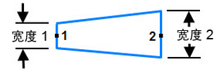

如果当前使用的是不常用的横截面,请在“截面类型”下拉框中选择“通用”选项。“通用”表将用于通过指定多个索引来定义梁单元的横截面。每个索引是横截面的一个条带。索引可以是具有厚度的四边形或圆弧。四边形索引将由两个点定义。这些点将成为四边形端部的中点,如图 7(a) 所示。圆弧索引将由三个点定义,如图 7(b) 所示。点 1 和 3 将成为圆弧的端点,点 2 将成为圆弧上的另一个点。
注: 当使用“通用”截面类型时,必须在层一上绘制梁单元。
(a) 四边形截面。
(b) 圆弧截面。
图 7:条带示例
对于每个条带,请定义每个点的 YY 和 ZZ 坐标以及通过该点的线段宽度。YY 坐标涉及局部轴 2,ZZ 坐标涉及局部轴 3。这两个尺寸均从横截面的重心开始测量。最终形状的重心位于梁单元的轴上。YY 和 ZZ 坐标应对应于条带的中点。
