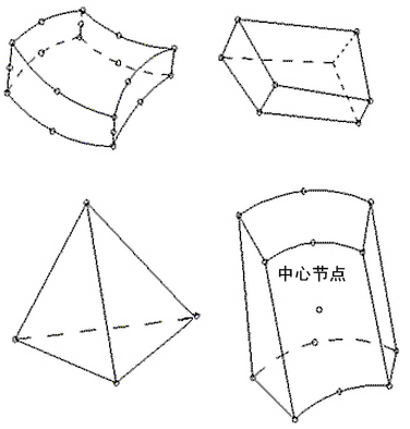

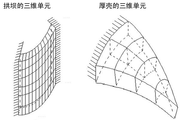

块体单元是 8 至 21 节点等参或子参曲线六面体。典型的单元如图 1 所示。这些单元可用于建模三维实体或厚壳,如图 2 中的两个示例所示。
图 1:源于常规 21 节点的典型三维连续单元
图 2:三维单元的典型应用

三维实体单元是类型 25 单元。可使用具有 8 到 21 个可变节点数的常规三维等参单元。前 8 个节点是单元的角节点;第 9 至 20 个节点对应于中节点;节点 21 是中心节点。三维单元可用于实体和厚壳的三维分析。与二维单元相同,可通过选择不同的单元节点配置实现高效的有限元建模。
