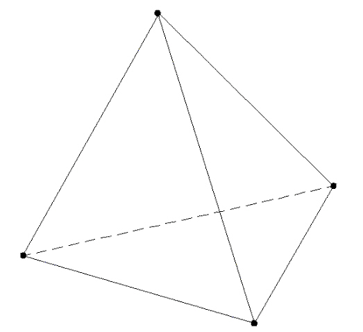

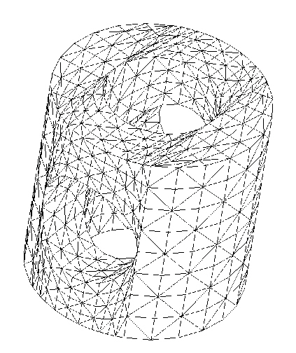

四面体单元是四节点或十节点的等参或亚参曲线四面体。图 1 显示了一些典型的单元。图 2 显示了一个四面体单元示例。
图 1:典型的四面体单元
图 2:四面体单元的典型应用
