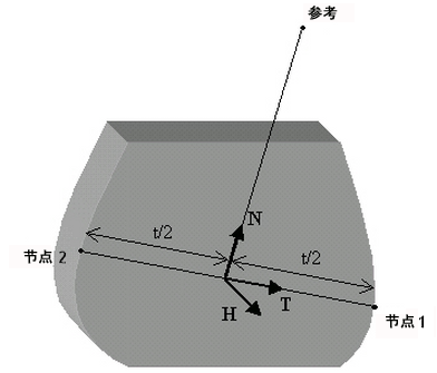

“垂直方向”部分:沿 SCL 的应力值将报告为六个应力张量。因此,您需要定义计算这些张量所沿的三个垂直方向。这些轴命名为 T、N、H 轴。T 轴由 SCL 定义。
下图显示了选择“定义 N 轴”选项时的局部坐标轴配置。
