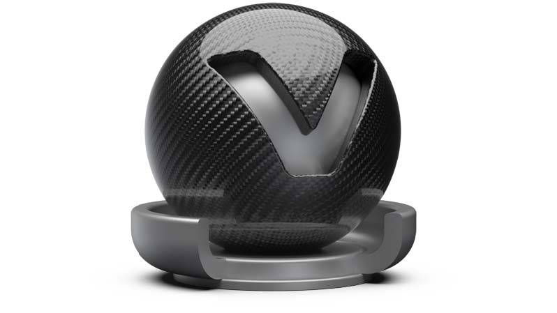

碳纤维/碳纤维 2D
碳纤维(用在轻量运动型车中)是具有透明涂层的编织纤维图案材质类型。有四种预设的图案类型可用,可在“碳纤维图案”属性内进行自定义。
碳纤维是三切面着色器;碳纤维 2D 使用对象的 UV 布局。
