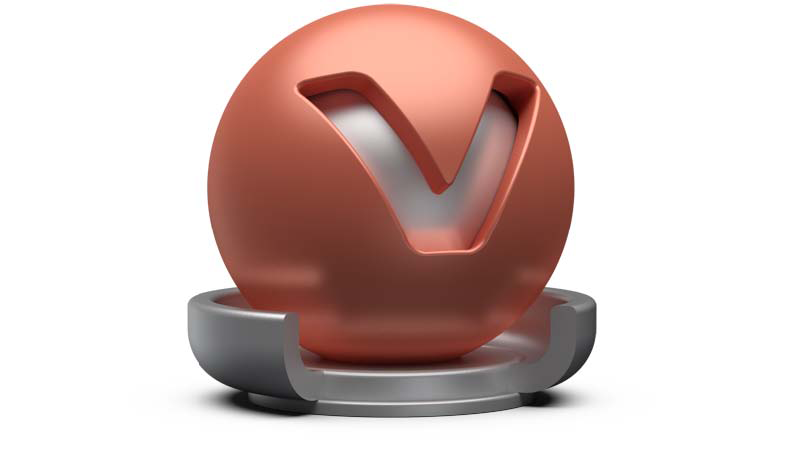

Phong 反射模型是一种描述曲面反射光线的方式的历史技术。基于以下事实:有光泽的曲面有细小而强烈的光泽高光,而暗淡的曲面会有加速减弱的大高光,它会从粗糙曲面产生漫反射,从光泽曲面产生光泽反射。
Phong 材质
漫射光颜色
此属性可以定义基础颜色和这种材质的主要特点。使用滑块可更改亮度。单击右侧的颜色字段打开颜色选择器。将纹理指定到漫反射颜色,会将其投射到曲面上。外观是定义的颜色和指定的纹理的组合。
光泽颜色
为曲面光泽反射设置材质的颜色。使用滑块可更改亮度。单击右侧的颜色字段打开颜色选择器。将纹理指定到光泽通道定义借助于纹理显示不同光泽强度的区域。光泽颜色最终取决于这两者:定义的颜色和可能指定的纹理文件。
粗糙度
粗糙度参数控制光在曲面之上的反射。值越高,曲面之上的显微结构越粗糙,反射将有更多的漫反射。
漫反射反向散布
定义材质的漫反射部分的粗糙度。值为 0.0 意味着很平滑(Lambertian 曲面),值为 1.0 意味着很粗糙(例如混凝土)。
