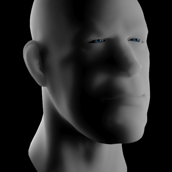

我们先从一个简单的头部开始。注意,本教程将使用一个多边形相对较少的头部模型,大部分为纯色,并且除了一些程序纹理,没有纹理贴图。毋庸置疑,真正的产品级着色器会将纹理应用到下面列出的几乎所有参数,以获得真正照片级效果。但考虑到通过简单的纯色可实现的着色效果,这是非常鼓舞人心的。
头部由用作灯光卡的两个入口灯光照明,即相当柔和的照明。

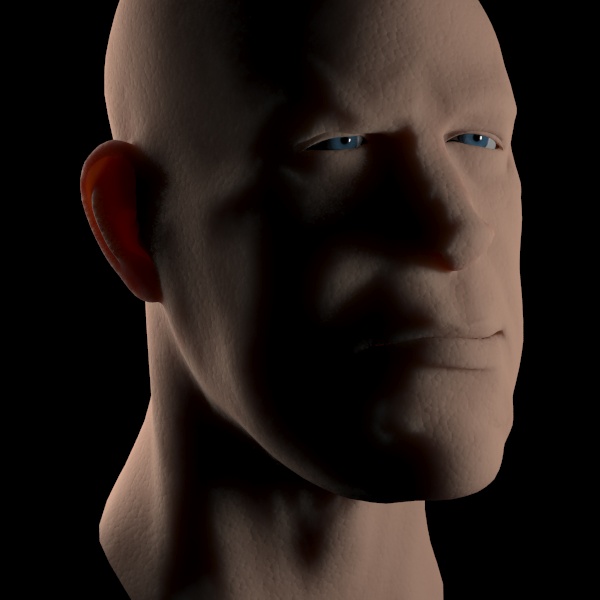

以下图像是仅仅将简单的默认 mila_diffuse 层置入插入到 mila_material_std 中的 mila_layers 所实现的结果。我们获得的图像如下:

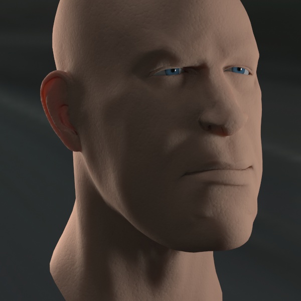

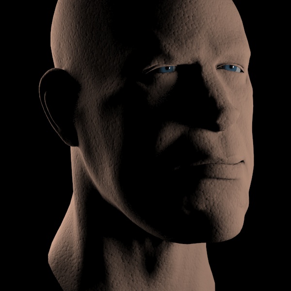

如果为蒙皮提供很好的蒙皮颜色,可得到以下结果:

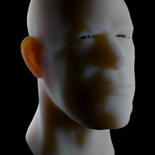

现在我们来看一下 Scatter 组件着色器。我们添加 mila_scatter,在漫反射下放置一个层,并将前向散射和后向散射的着色器 R、G 和 B 散射半径都设置为 30mm。
我们还将凹凸贴图设置为漫反射层上使用的凹凸贴图,并(临时)完全关闭漫反射层以仅显示散射效果。这是通过对所有颜色采用 30mm 散射所获得的渲染:
是否注意到上图仅有散射,并且我们应用的凹凸贴图没有效果?就是这样;次表面散射位于表面的下方,而凹凸应用在表面

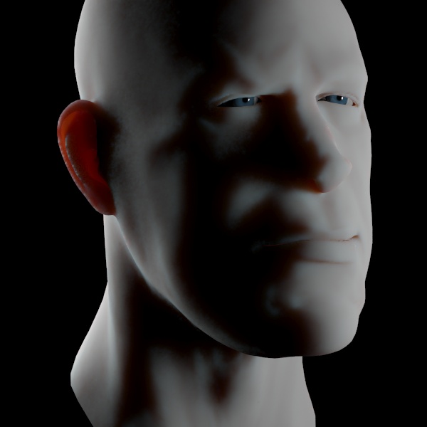

我们尝试将红色散射半径设置为 20,将绿色设置为 10,将蓝色设置为 5,从而得到以下结果:
上面的图像沿着蒙皮外观的方向步进!

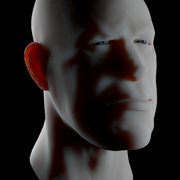

半径值越大,效果越清晰:
上图清晰地显示了散射不同距离的不同颜色组件。请注意穿过耳朵的灯光如何根据厚度进行从黄色到橙色再到红色的各种着色变化。新着色器自动带有所有这些效果。在旧 misss_* 着色器中,穿过耳朵的散射仅为红色,因为有人使用散射颜色使其变为。此处的散射颜色仍为白色

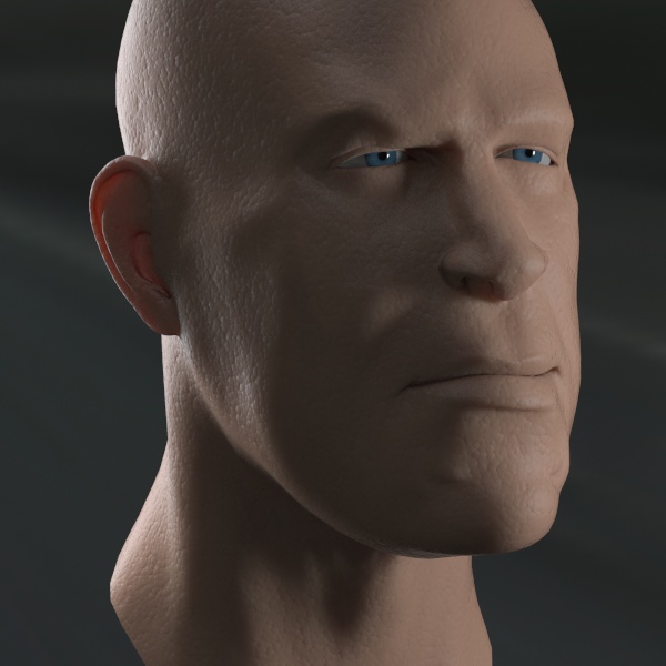

因此,我们重新打开漫反射层,并将它的权重设置为 0.5,从而得到以下结果:
上图显示的是漫反射和散射按照 50/50 混合的结果。我们可以看到,总体颜色几乎相同,只有表面的外观柔和度发生了更改。与使用旧着色器相比,这样制作外观要简单得

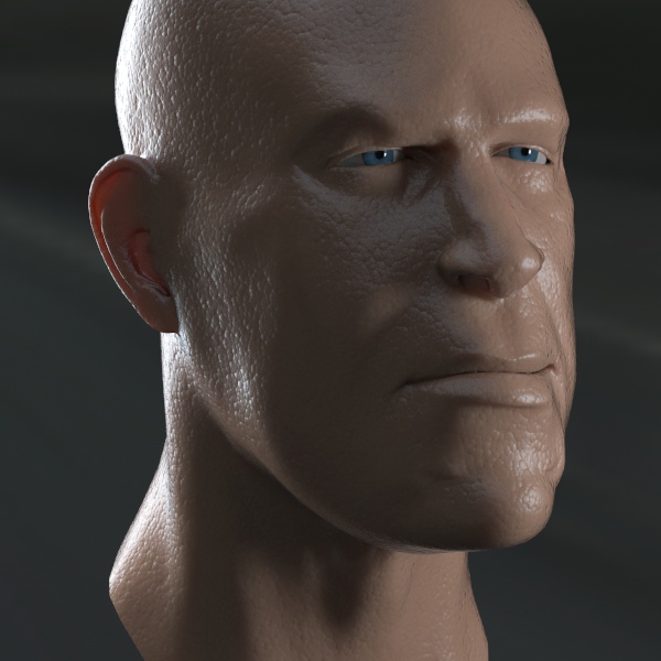

现在,皮肤大体上已具备了各种类型的光泽。底部有油脂,顶层有汗液等等。由于分层着色器不会仅仅因为层上的堆叠而给我们造成不利影响,因此我们就执行该操作,添加第二个光泽层。
将另一个 mila_reflection 添加到顶部,将其光泽度设置为 0.6,将层 angle_mode 设置为 1,将其 fresnel_ior 设置为 1.5,从而得到以下渲染效果:
显然,上图看上去很少有人造痕迹,因为新的光泽层完全均匀一致。实现真实效果的技巧在于通过纹理打断反射,修改表面的光泽度等。但是,对于两个完全一致的光泽层,它看上去很好。这个人物可能需要洗去一些油,但看起来很合理!

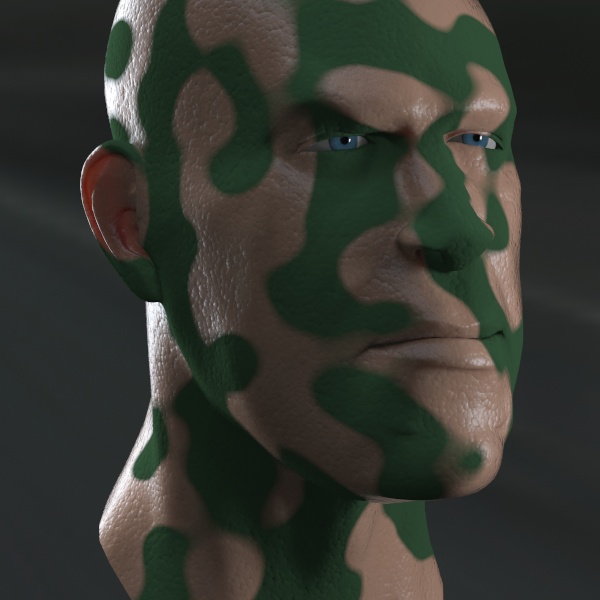

真实的皮肤上可以覆盖各种物质。同样,自动分层逻辑在此可为我们提供很多帮助。例如,我们可以尝试通过简单地在顶部添加其他彩色漫反射层,从而添加一些类似于彩装的材料。

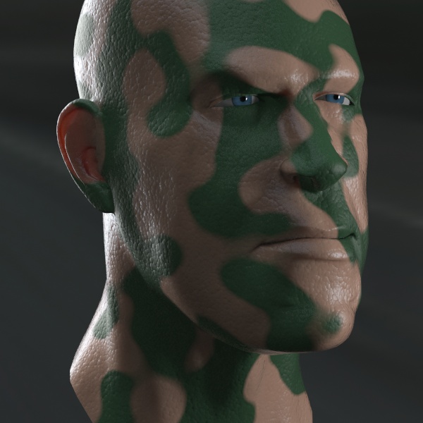

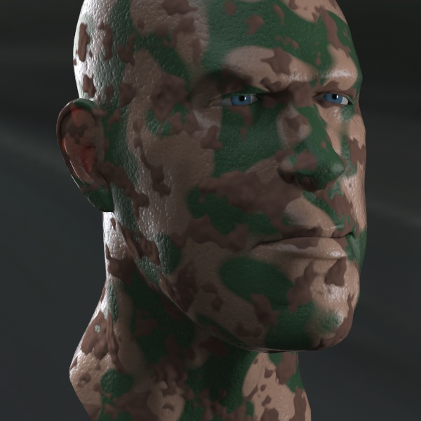

只需贴上绿色的 mila_diffuse,为该层提供与其他层相同的凹凸贴图,并应用一些纹理作为遮罩,我们会得到类似下图所示的效果:
在实现类似上图的效果时,考虑在现实世界中的效果非常重要。彩装实际上是覆盖在皮肤上。因此,与其将它绘制到皮肤的漫反射颜色中,为什么不将它作为真正的覆盖层?
当然,此图案使我们更多地想到士兵使用的油彩,那么我们就在油彩上添加另一个菲涅尔权重的光泽反射层,使用与之前相同的凹凸和遮罩……我们得到以下结果:
上图是非常合格的战纹……

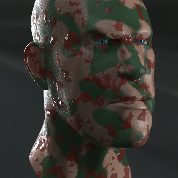

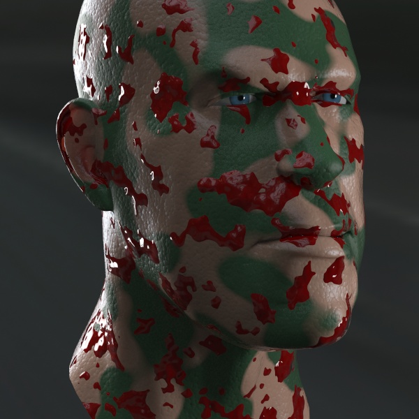

现在,当我们决定将干泥变湿并更改其颜色来尝试模拟血液时,嵌套材质的优势就变得非常明显。我们只需将漫反射颜色更改为红色,在漫反射(在“污垢”层内部)顶部应用 mila_reflection,然后将其 angle_mode 设置为 1,并将 fresnel_ior 设置为 1.4,从而得到以下结果:
看!通过将材质放在嵌套的 mila_layers 中,我们可以轻松更改特性,并添加其他“子层”,而不必重复应用凹凸贴图和遮罩。我们通过一个非常简单的方法就直接将泥变为了血液。
当然,该血液看起来有点浓,我们可以简单地减小“污垢”层的权重……然后得到以下结果:
……现在,我们可以“透过”血液看到一些东西。

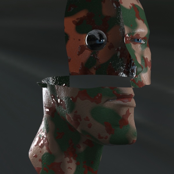

仅为提醒大家,分层是逻辑层面而不是物理层面上的,我们在“总体”层中的其他层顶部添加 mila_transparency,并使用棋盘格纹理,从而得到以下结果:
我们在上图中创建了一个全局裁切!现在,我们正在凝视这个沾满血液而且涂着战纹的可怜家伙的(空)头部。
这样可以清楚地展现层的逻辑。透明度贴在顶部,权重值为 100%,使其 100% 透明,就是这样。下面沾满泥和血液并且涂着战纹的士兵也没什么不同,也是 100% 透明。此外请注意,如果使用 mila_material(而不是透明图层)的“可见性”输入,该裁切将正确显示在 Z 深度缓冲区中和通过将输入指定到 extra_color 缓冲区而创建的蒙版中。

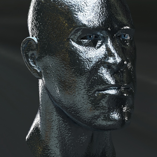

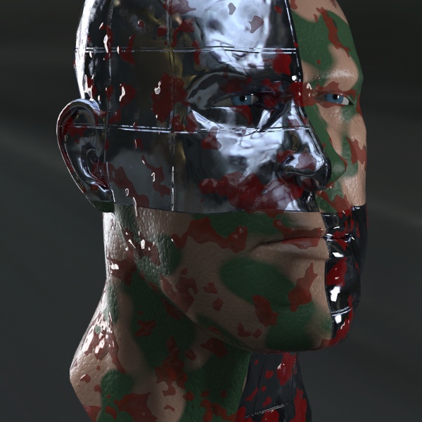

这样可应用许多强大的效果。而且对层进行排序可实现很多控制。例如,将 mila_reflection 层的“透明”着色器与栅格凹凸贴图交换,从而得到以下结果:
啊,现在这个家伙不再让我感到不舒服了。我想他开始有点像阿诺德·施瓦辛格了。但是,如果金属片上面也加上血迹是不是更合理些?
简单地交换“污垢”(其实是血液)以将其放置在反射金属层的顶部,从而得到以下结果:
……依此类推。如我们所见,确实不存在任何硬性限制。而且甚至不像在渲染时间进行堆叠。是的,400 个层会耗用大量时间,单单是管理如此大量的层就会非常耗时(而且,如果顶层是不透明的漫反射,不会执行其他任何层),但大量的设计人员控制以及外观制作的无限可能性还是使其成为了非常吸引人的着色器软件包。
