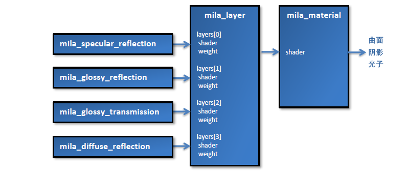

此图显示了我们可以/应该如何轻松连接分层着色器。基本分层网络布局。
这些着色器具有优异的布局灵活性,并使用 NVIDIA ARCS 的 MDL 作为其组件的灵感。在此图中,您可以看到:

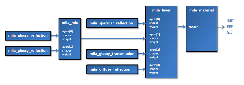

下图显示了如何将另一个着色器插入网络。两级分层网络布局。
