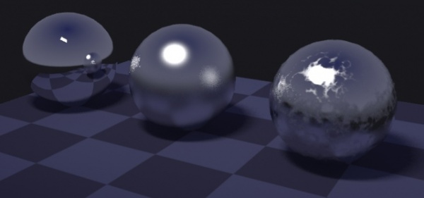

左图:高光(光泽度=1.0)。中图:光泽 右图:纹理贴图光泽度
左图:高光(光泽度=1.0)。
中图:光泽
右图:纹理贴图光泽度

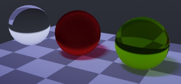

左图:高光(光泽度=1.0)。中图:光泽 右图:使用体积衰减
左图:高光(光泽度:=1.0)。
中图:光泽和全面着色
右图:使用体积衰减

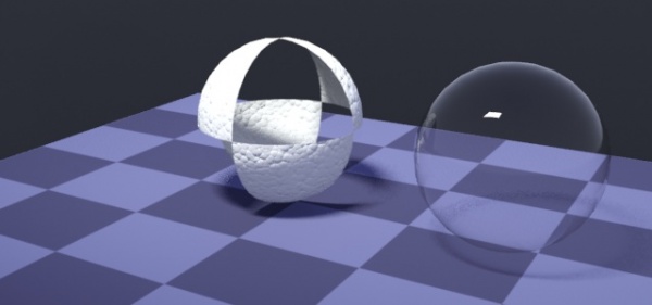

左图:完全透明(看不到)。中图:纹理贴图透明度 右图:使用透明度获得薄壁效果
左图:完全透明(看不到)。
中图:用作裁切的纹理贴图透明度
右图:使用透明度获得薄壁效果

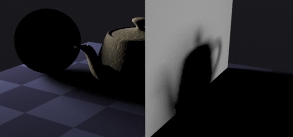

半透明对象(仅四元对象):简单的漫反射透射

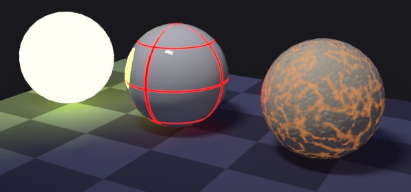

发射 - 简单的附加颜色
发射示例。
左图:仅发射
中图:在顶部发射,以栅格形式进行发射
右图:在最低级别发射,通过裂缝渗入。看上去就像一个爆炸的星球一样。

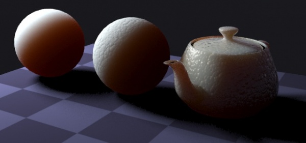

左图:仅 SSS 层。中图:SSS + 漫反射(为了看到凹凸效果)右图:SSS + 漫反射 + 反射
左图:仅 SSS。
右图:SSS + 漫反射 + 反射
