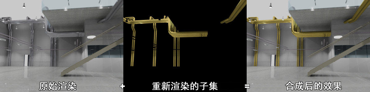

场景的渲染子集
此着色器允许重新渲染场景中的对象(由材质定义)、几何对象或实例标签的子集。如果场景中的一切都近乎完美,只有这一个小对象或一种材质需要进行微调1 ,则可作为理想的“快速修复”解决方案。
它用作镜头着色器,会首先测试眼光线射中哪些对象,{仅当该对象是所需子集的一部分时,实际上才会对其进行着色}。
默认情况下,背景像素和其他对象返回透明黑色 (0 0 0 0),使最终渲染图像适合于直接在原始渲染上合成。
因此,例如,如果场景中的某种材质令人不满意,则只需:
修改材质。
应用此镜头着色器,然后选择该材质。
渲染该图像(所用时间为重新渲染整个图像的时间的一小部分)。
在原始渲染上合成结果!
在一种材质上使用
mip_render_subset 的示例
通常,只有能“直接”看到材质的像素会重新渲染,而其他 对象中显示材质的反射不会重新渲染。
该着色器依赖于光线跟踪所采用的调用顺序,它在使用光栅化器时不能正常工作(并对渲染时间无 益),因为光栅化器在对曲面着色之后 才调用镜头着色器。
