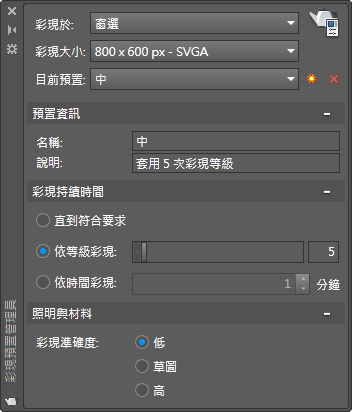

彩現預置管理員
控制用於彩現的所有主要設定。
您可以使用「彩現預置管理員」指定在彩現時使用的主要設定。您還可以使用位於功能區上的控制項,以變更某些一般彩現設定,或設為目前的具名彩現預置。
選項清單
會顯示以下選項。
彩現位置
決定彩現程式是否顯示彩現影像。
  • 視窗。將目前視圖彩現到彩現視窗。
  • 視埠。在目前視埠中彩現目前的視圖。
  • 面域。 在目前視埠中彩現指定的區域。
彩現大小
指定彩現影像的輸出大小和解析度。選擇多個輸出設定以顯示「彩現至大小輸出設定」對話方塊,並指定自訂輸出大小。
只有在「彩現」下拉式清單中選取視窗時才能使用此選項。

目前預置
指定在彩現視圖或區域時使用的彩現預置。
註: 在建立新的自訂彩現預置中,變更標準彩現預置結果的設定。

預置資訊
顯示所選彩現預置的名稱和描述。
  • 名稱。 指定所選彩現預置的名稱。您可以更名自訂彩現預置,但無法更名標準彩現預置。
  • 描述。 指定所選彩現預置的描述。
彩現持續時間
控制彩現程式迭代的時間長度或等級數以建立最終彩現輸出。增加時間或等級數以改進彩現影像的品質。(RENDERTARGET 系統變數)
  • 直到符合要求。 彩現會繼續執行,直到取消為止。
  • 依等級彩現。 指定彩現引擎執行以建立彩現影像的等級 (或迭代) 數。(RENDERLEVEL 系統變數)
  • 依時間彩現。 指定彩現引擎用來反覆精細化彩現影像的分鐘數。(RENDERTIME 系統變數)
光源和材料
控制在彩現影像時光源和材料計算的精確度。(RENDERLIGHTCALC 系統變數)
  • 低。 簡化照明模型;最快速、最不擬真。總體照明、反射和折射是關閉狀態。
  • 草圖。 基本照明模型;在效能和擬真性之間取得平衡。總體照明是打開的狀態,而反射和折射是關閉狀態。
  • 高。 進階照明模型;速度較慢、更擬真。總體照明、反射和折射是打開狀態。
