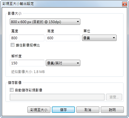

設定彩現影像的輸出解析度。
定義唯一輸出大小時,會將其加入「彩現預置管理員」選項板的「輸出大小」下拉式清單。「輸出大小」下拉式清單中可以暫時儲存四個唯一的輸出大小,但這些輸出大小不能與目前圖面一起儲存,也不能跨圖面階段作業保留。
選項清單
會顯示以下選項。
- 影像大小
- 指定彩現到「彩現」視窗時彩現影像的輸出大小和解析度。
- 標準影像大小
- 設定彩現影像的輸出大小和解析度。
- 寬度
根據指定的單位設定彩現影像的寬度。
- 高度
根據指定的單位設定彩現影像的高度。
- 單位
- 設定「寬度」與「高度」文字方塊的測量單位。
選取的值會影響可以在「寬度」與「高度」文字方塊中輸入的值的範圍。
像素範圍:1 到 12000;英吋範圍:0.033 到 40;公分範圍:0.00846 到 101.6
- 鎖住影像縱橫比
- 鎖住輸入自訂輸出解析度時的縱橫比。
「寬度」與「高度」文字方塊會彼此相連;調整其中一個值也會使另一個值改變,以保持縱橫比。
- 解析度
- 為彩現影像指定每英吋或每公分的像素數目。
解析度通常稱為每英吋點數 (DPI)。較大的值會增加建立的檔案大小,但如果列印大小大於其原始彩現的大小,則可提高影像的品質。
- 儲存影像
- 可確定是否將彩現影像寫入檔案。
- 自動儲存彩現影像
- 啟用彩現影像到檔案的自動儲存。
- 檔名
- 指定要用於彩現影像的位置和檔名。
- BMP (*.bmp)。 靜態影像點陣圖檔,格式為 Windows 點陣圖 (.bmp)。
- TGA (*.tga)。 支援 32 位元全彩的檔案格式;即 24 位元色加上 Alpha 頻道,通常用作全彩格式。
- TIF (*.tif)。 多平台點陣圖格式。
- JPEG (*.jpg)。 用於在網際網路中以最小檔案大小和最短下載時間傳送影像的常用格式。
- PNG (*.png)。 為了與網際網路和全球資訊網配合使用而開發的靜態影像檔格式。
- 彩現至大小
- 根據指定的影像大小,將圖面目前的視圖彩現至「彩現」視窗。
- 儲存
- 加入自訂影像大小,以彩現至「彩現顯示管理員」選項板中的「輸出大小」清單。
新自訂影像大小是以「寬度」、「高度」和「解析度」文字方塊中指定的值為根據。
