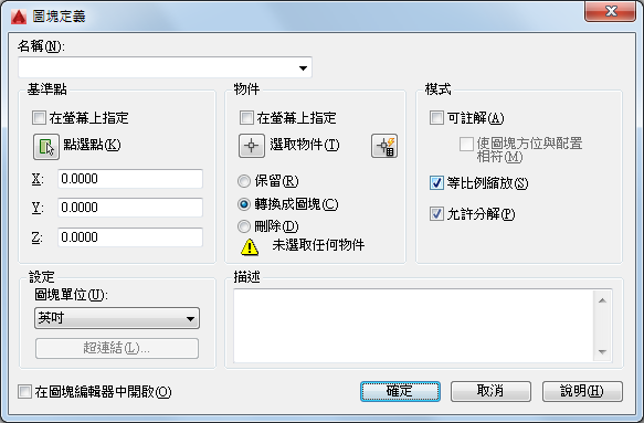

「圖塊定義」對話方塊
選項清單
會顯示以下選項。
名稱
命名圖塊。該名稱最多可包括 255 個字元,並可包括字母、數字、空格以及任何未被作業系統或此程式用於其他用途的特殊字元。
圖塊名稱和定義儲存在目前圖面中。
預覽
如果在「名稱」下選取既有的圖塊,則會顯示圖塊預覽。
基準點
指定圖塊的插入基準點。預設值是 (0,0,0)。
在螢幕上指定
當關閉對話方塊時,會提示您指定基準點。
點選插入基準點
暫時關閉對話方塊,以便您可以在目前圖面內指定插入基準點。
X
指定 X 座標值。
Y
指定 Y 座標值。
Z
指定 Z 座標值。
物件
指定要併入新圖塊的物件,以及是否要保留或刪除選取的物件,或者是否在建立圖塊之後將它們轉換成圖塊例證。
在螢幕上指定
關閉此對話方塊時,會提示您指定物件。
選取物件
在您選取圖塊物件時,暫時關閉「圖塊定義」對話方塊。完成選取物件後,按 Enter 返回對話方塊。
快速選取
顯示「快速選取」對話方塊,以定義選集。
保留
在您建立好圖塊之後,保留所選定的物件做為圖面內的獨立物件。
轉換成圖塊
在您建立好圖塊之後,將所選定的物件轉換成圖面內的圖塊例證。
刪除
建立了圖塊之後,從圖面中刪除選取的物件。
選定的物件
顯示選取的物件數目。
模式
指定圖塊的模式。
可註解
指定圖塊為可註解。
使圖塊方位與配置相符
指定圖纸空間視埠中圖塊參考的方位與配置的方位相符。如果已清除「可註解」選項,則無法使用此選項。
等比例縮放
指定是否可避免非等比例縮放圖塊參考。
允許分解
指定圖塊參考是否可以被分解。
設定
指定圖塊的設定。
圖塊單位
指定圖塊參考的插入單位。
超連結
開啟「插入超連結」對話方塊,您可利用此對話方塊使超連結與圖塊定義關聯。
描述
指定圖塊的文字描述。
在「圖塊編輯器」中開啟
按一下「確定」,將於「圖塊編輯器」中開啟目前的圖塊定義。
