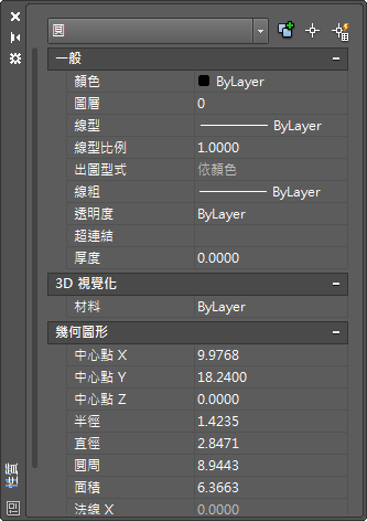

「性質」選項板
選取多個物件時,僅會顯示選取的所有物件共有的性質。未選取物件時,僅會顯示一般性質的目前設定。

物件類型
顯示所選取物件的類型。
PICKADD Sysvar 的切換值
打開 (1) 或關閉 (0) 系統變數 PICKADD。打開 PICKADD 後,每個已選取的物件 (單獨選取的或透過窗選選取的) 均會加入目前選集。關閉 PICKADD 後,所選的物件會取代目前選集。
選取物件
使用任意選取方法選取所需物件。「性質」選項板將顯示選取的物件的共有性質。然後可以在「性質」選項板中修改選取的物件的性質,或輸入編輯指令對選取的物件做其他變更。
