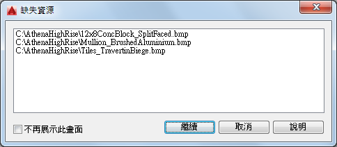

「缺少材質貼圖」對話方塊
列示於彩現作業中找不到的材質貼圖。
當您彩現具有材質貼圖的場景,但材質貼圖的路徑不再是目前路徑時,則會顯示此對話方塊。當材質貼圖已移動或遭到刪除,抑或是圖檔已移至具有不同磁碟機對映的電腦時,此情況便會發生。
程式會搜尋圖檔所儲存的資料夾,以及「選項」對話方塊的「材質貼圖路徑」中是否有材質貼圖。
選項清單
會顯示以下選項。
材質貼圖清單
列示缺少的材質貼圖,以及先前指定的路徑。
繼續
不使用缺少的材質貼圖來彩現模型。
