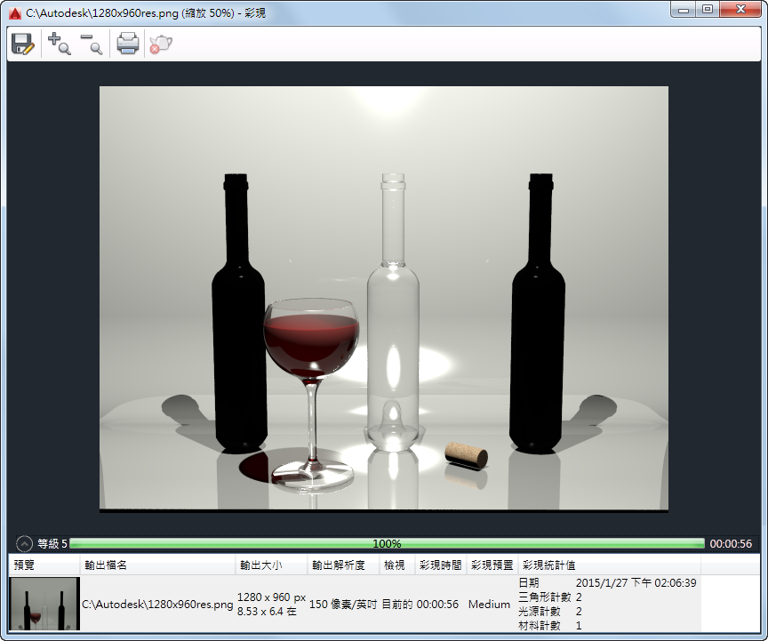

「彩現」視窗
「彩現」視窗分為以下兩個窗格:
任何圖面中的彩現均會永遠顯示在與其對應的彩現視窗中。
從此處,您可以
選項清單
會顯示以下選項。

影像窗格
彩現程式的主要輸出目標。
縮放係數
縮放係數的範圍是從 1% 到 6400%。您可以按一下拉近和拉遠按鈕,或滾動滑鼠滾輪以變更目前的縮放係數。
進度計量器
進度計量器會顯示已完成的等級數、目前迭代的完成進度,以及整體彩現時間。
您可以按一下「彩現」視窗頂部的「取消」,或是按 Esc 以取消彩現。
「歷程」窗格
儲存在歷程項目中的資料包括
  • 預覽。 已完成的彩現影像的小型縮圖。
  • 輸出檔名稱。 彩現影像的檔名。
  • 輸出大小。 彩現影像的寬度和高度 (像素)。
  • 輸出解析度 彩現影像的解析度 (DPI)。
  • 檢視。 彩現的視圖名稱。如果沒有任何目前的具名視圖,則會將該視圖儲存為「目前的」
  • 彩現時間。預估的彩現時間 (小時:分:秒)。
  • 彩現預置。用於彩現的彩現預置的名稱。
  • 彩現統計資訊。 建立彩現影像的日期和時間,以及彩現視圖中的物件數量。物件計數包括幾何圖形、光源和材料。
