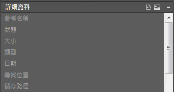

顯示「詳細資料」模式時,會報告所選檔案參考的性質。每個檔案參考都有性質的核心集,且某些檔案參考 (如參考的影像) 會顯示特定於該檔案類型的性質。詳細資料的核心集包括參考名稱、狀態、檔案大小、檔案類型、建立日期、儲存路徑,如果是已安裝 Autodesk Vault 的用戶端 (不適用於 AutoCAD LT),則可於路徑和檔案版本處取得這些資訊。可以對某些性質進行編輯。
顯示檔案參考名稱。只有選取單一檔案參考時才可編輯此性質。如果選取多個檔案參考,參考名稱將展示 *Varies*。此性質對於所有檔案參考都可編輯。
展示檔案參考已載入、已卸載還是未找到。此性質無法編輯。
展示所選檔案參考的檔案大小。不會顯示已卸載或未找到的檔案參考的大小。此性質無法編輯。
指示檔案參考是貼附或覆疊、影像檔類型、DWF/DWFx 參考底圖、DGN 參考底圖、PDF 參考底圖或是 NWD/NWC 座標模型。此性質無法編輯。
但是,如果檔案參考為 DWG 外部參考,則可以切換「貼附」或「覆疊」性質。
顯示檔案參考上次修改日期。如果檔案參考已卸載或未找到,則不會顯示此日期。此性質無法編輯。
顯示所選檔案參考的絕對路徑。此性質無法編輯。
顯示所選檔案參考的儲存位置。這是儲存參考檔案的位置,而不一定是「尋找位置」。按一下「開啟」按鈕可顯示「開啟」對話方塊,您可以在其中選取不同的路徑或檔名。您也可以直接在路徑欄位鍵入路徑。如果新路徑有效,這些變更將儲存至「儲存路徑」性質中。
「檔案版本」性質由 Autodesk Vault 用戶端定義。僅當您登入 Vault 後,此性質才會顯示。
如果您選取參考的影像,則將顯示其他性質。任何加入的影像性質都不可編輯。
顯示顏色系統。
儲存在點陣式影像的每個像素中的資訊量。較高的顏色深度值可以產生較平滑的描影。
測量的點陣式影像的寬度 (以像素為單位)。
測量的點陣式影像的高度 (以像素為單位)。
寬度和高度解析度 (以每英吋點數 [dpi] 為單位)。
測量的點陣式影像的寬度和高度 (使用 AutoCAD 單位)。

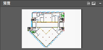

僅當從「檔案參考」窗格中選取單一檔案參考時,才會顯示預覽影像。此資料窗格無其他控制項。未選取任何參考檔案時,「預覽」窗格將顯示實體灰色欄位。如果無可用的預覽,則會在窗格的中心顯示文字「預覽無法使用」。
