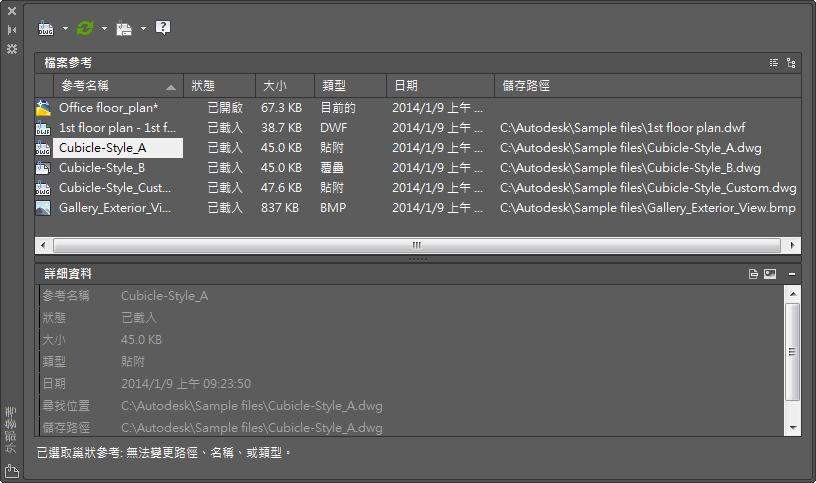

「外部參考」選項板可組織、顯示和管理參考的檔案,例如 DWG 檔 (外部參考)、DWF、DWFx、PDF 或 DGN 參考底圖、點陣式影像、點雲 (RCP 和 RCS 檔),以及座標模型 (NWD 和 NWC 檔案)。
註: 點雲和座標模型不適用於 AutoCAD LT。
僅 DWG、DWF、DWFx、PDF 和點陣式影像檔可以直接從「外部參考」選項板中開啟。
捷徑功能表提供處理檔案的其他選項。
選項清單
會顯示以下選項。
「外部參考」選項板工具列
- 貼附
將檔案貼附至目前圖面。從清單中選取顯示「選取參考檔」對話方塊的格式。
- 重新整理
重新整理清單顯示或重新載入所有參考以顯示所有發生於參考檔案的變更。
- 變更路徑
修改選取檔案的路徑。您可以將路徑設定為絕對值或相對值。如果參考檔案和目前圖面儲存在相同位置,您也可以移除該路徑。
- 說明
開啟「說明」系統。
檔案參考
- 「清單」與「樹狀檢視」按鈕
按一下這些按鈕在清單與樹狀檢視之間切換。
- 參考檔案清單
- 在目前圖面中顯示參考清單,包括狀態、大小、建立日期等資訊。
按兩下檔名以進行編輯。按兩下「類型」下的儲存格,以變更路徑類型 (僅限 DWG)。
詳細資料
顯示所選參考的資訊或預覽影像。
- 「詳圖顯示」和「縮圖預覽」按鈕
按一下這些按鈕將詳圖顯示轉換至縮圖預覽。
- 預覽影像
- 展示「檔案參考」下所選檔案的縮圖影像。
- 詳圖顯示
- 提供有關「檔案參考」下所選檔案的資訊。透過按一下右欄,您可以修改部分資訊。
