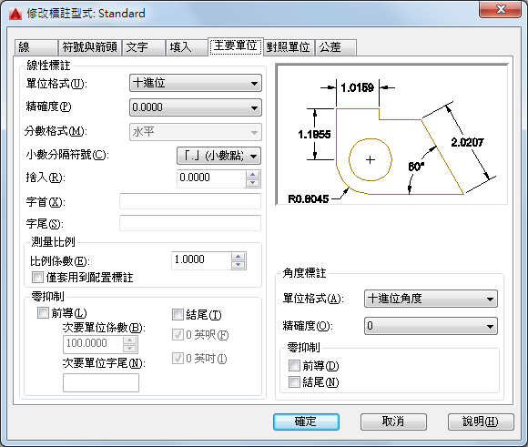

「主要單位」頁籤 (標註型式管理員)
設定主要標註單位的格式和精確度,以及設定標註文字的字首和字尾。
選項清單
會顯示以下選項。
線性標註
設定線性標註的格式與精確度。
單位格式
為除「角度」之外的所有標註類型設定目前單位格式。(DIMLUNIT 系統變數)
堆疊分數中數字的相對大小由系統變數 DIMTFAC 決定 (與公差值使用該系統變數的方式相同)。
精確度
顯示與設定標註文字中的小數位數。(DIMDEC 系統變數)
分數格式
設定分數的格式。(DIMFRAC 系統變數)
小數分隔符號
設定十進位格式的分隔符號。(DIMDSEP 系統變數)
捨入
除了「角度」之外,為所有標註類型的標註測量設定最接近捨入值。(系統變數 DIMRND)
如果輸入值 0.25,則會將所有距離捨入到最接近 0.25 個單位的值。如果輸入值 1.0,則會將所有標註距離捨入到最接近的整數。請注意,小數點後的位數取決於「精確度」設定。
字首
包括您在標註文字中指定的字首。(DIMPOST 系統變數)
您可以輸入文字或使用控制碼來顯示特殊符號。例如,輸入控制碼 %%c 將顯示直徑符號。輸入字首後,它會取代任何預設字首,例如用於直徑和半徑標註的預設字首。
指定公差後,會將字首加入公差和主要標註中。
若要取得更多資訊,請參閱〈控制碼和特殊字元〉。
字尾
包括您在標註文字中指定的字尾。(DIMPOST 系統變數)
您可以輸入文字或使用控制碼來顯示特殊符號。例如,輸入 mm 將得到類似於該圖解中展示的標註文字。輸入一個字尾後,它會取代任何預設字尾。
指定公差後,會將字尾加入公差和主要標註中。
度量比例
定義線性比例選項。主要套用到舊式圖面。
比例係數
設定線性標註測量的比例係數。建議您不要變更預設值 1.00。(DIMLFAC 系統變數)
例如,如果輸入 2, 則 1 英吋的線會顯示為兩英吋。該值不套用到角度標註,也不套用到捨入值或正負公差值。
僅套用到配置標註
僅將測量值比例係數套用到在配置視埠中建立的標註。該設定應該處於不勾選狀態,使用非關聯式標註的情況除外。(DIMLFAC 系統變數)
零抑制
控制前導零與結尾零、以及零英呎與零英吋的抑制。(DIMZIN 系統變數)
零抑制設定還影響由 AutoLISP®rtosangtos 函數執行的實數到字串的轉換。(不適用於 AutoCAD LT)。
前導
抑制所有十進位標註中的前導零。例如,0.5000 會變為 .5000。選取前導可使用次要單位顯示小於一個單位的標註距離。
次要單位係數
設定某單位的次要單位數字。它用於在距離小於一個單位時使用次要單位計算標註距離。例如,如果在字尾為 m 時輸入 100,則次要單位字尾將以 cm 顯示。
次要單位字尾
在標註值次要單位後包括字尾。您可以輸入文字或使用控制碼來顯示特殊符號。例如,輸入 cm 可讓 .96m 顯示為 96cm。
結尾
抑制所有十進位標註的結尾零。例如,12.5000 變成 12.5,30.0000 變成 30。
0 英呎
在距離小於 1 英呎時抑制英呎與英吋標註的英呎部分。例如,0'-6 1/2" 變成 6 1/2"。
0 英吋
在距離是整數英呎時抑制英呎與英吋標註的英吋部分。例如,1'-0" 變成 1'。
角度標註
顯示與設定角度標註的目前角度格式。
單位格式
設定角度單位格式。(DIMAUNIT 系統變數)
精確度
設定角度標註的小數位數。(系統變數 DIMADEC)
零抑制
控制前導零和結尾零的抑制。(DIMAZIN 系統變數)
前導
抑制角度十進位標註中的前導零。例如,0.5000 變成 .5000。
您也可以使用次要單位顯示小於一個單位的標註距離。
結尾
抑制角度十進位標註中的結尾零。例如,12.5000 變成 12.5,30.0000 變成 30。
預覽
顯示範例標註影像,該影像可展示您變更標註型式設定後的效果。
