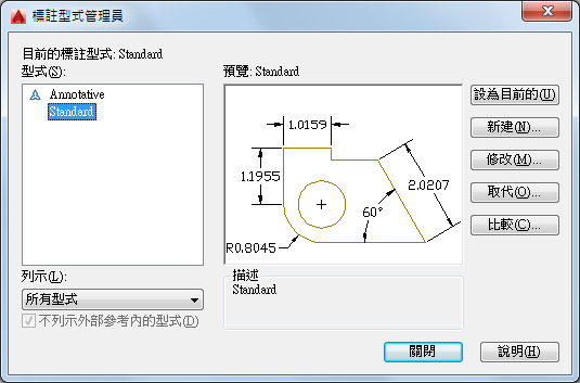

標註型式管理員
建立新型式、設定目前型式、修改型式、設定目前型式的取代,以及比較型式。
選項清單
會顯示以下選項。
目前標註型式
顯示目前標註型式的名稱。預設標註型式為 STANDARD。目前的型式會被套用到您建立的標註。
型式
列示圖面中的標註型式。目前的型式將亮顯。以右鍵按一下清單,可顯示一個帶有選項的快顯功能表,以設定目前型式,更名型式以及刪除型式。您無法刪除目前的型式或目前圖面中使用中的型式。
型式名稱前的圖示 指示此型式為可註解。
除非您選取「不列示外部參考內的型式」,否則將使用外部參考具名物件之語法,在外部參考圖面中顯示標註型式 儘管您不能變更或更名外部參考的標註型式,也不能將它們設為目前的,但您可以根據它們來建立新型式。
從「清單」中選取的項目控制顯示的標註型式。
清單
控制「型式」清單中型式的顯示。若要查看圖面中的所有標註型式,請選取「所有型式」。如果您只要查看圖面中的標註目前所使用的標註型式,請選取「使用中型式」。
不列示外部參考內的型式
選取後,可抑制「型式」清單中外部參考圖面中的標註型式的顯示。
預覽
展示「型式」清單中所選的型式的圖形表現法。
描述
描述「型式」清單中所選取的與目前型式相關的型式。如果該描述比所提供的空間長,可以在窗格中按一下滑鼠,並使用方向鍵向下捲動。
設為目前的
將「型式」下所選取的型式設為目前型式。目前型式會被套用到您建立的標註。
新建
顯示「建立新標註型式」對話方塊,您可在其中定義新標註型式。
修改
顯示「修改標註型式」對話方塊,您可以在其中修改標註型式。這個對話方塊的選項和「新建標註型式」對話方塊中的選項相同。
取代
顯示「取代目前的型式」對話方塊,您可在其中設定標註型式的暫時取代。這個對話方塊的選項和「新建標註型式」對話方塊中的選項相同。取代值會在「型式」清單中的標註型式下顯示為未儲存的變更。
比較
顯示「比較標註型式」對話方塊,您可在其中比較兩種標註型式,或列示一種標註型式的所有性質。
