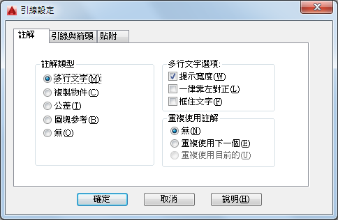

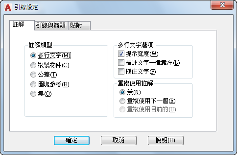

「註解」頁籤 (「引線設定」對話方塊)
註解類型
設定引線註解的類型。您選取的類型會變更 QLEADER 引線註解提示。
MText
提示您建立多行文字 (mtext) 註解。
複製物件
提示您複製多行文字、單行文字、公差或圖塊參考物件,並將複製的內容連接至引線端點。複製的內容與引線關聯,即如果移動複製的物件,則引線端點隨之一起移動。鉤線的顯示會根據複製的物件而定。
公差
顯示「公差」對話方塊,該對話方塊用於建立要貼附到引線上的特徵控制框。
圖塊參考
提示您插入圖塊參考。圖塊參考被插入到自引線端點的偏移處,並與引線關聯,即如果移動圖塊,則引線端點隨之一起移動。不顯示任何鉤線。
 無
建立一個不含註解的引線。
多行文字選項
只有在選取複線文字註解類型時,才能使用這些選項。
提示寬度
提示您指定複線文字註解的寬度。
一律靠左對正
無論引線位置在何處,多行文字註解應靠左對齊。
框住文字
在複線文字註解的周圍放置框。
重複使用註解
設定重複使用引線註解的選項。
 無
不重複使用引線註解。
重複使用下一個
重複使用您為所有後續引線建立的下一註解。
重複使用目前的
重複使用目前註解。當您在選取「重複使用下一個」後重複使用註解時,將自動選取此選項。

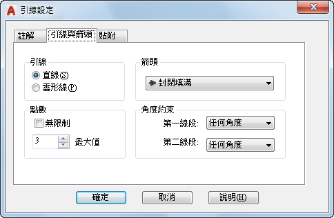

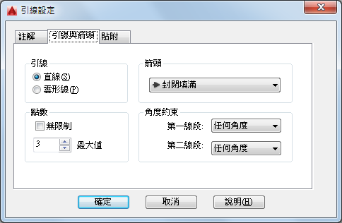

「引線與箭頭」頁籤 (「引線設定」對話方塊)
引線
設定引線格式。
直線
在指定點之間畫出直線段。
雲形線
使用您指定做為控制點的引線點來建立雲形線物件。
箭頭
定義引線箭頭。箭頭也適用於標註線 ( DIMSTYLE 指令)。選取「使用者箭頭」後,會顯示圖面內的圖塊清單。
點數
設定引線起點的數目,QLEADER 指令會在提示您輸入引線註解之前,提示您指定該數目。例如,如果您將起點數目設定為 3,QLEADER 指令會在您指定兩個引線起點後,自動提示您指定註解。請將數目設為大於您要建立的引線線段數目。
如果您將該選項設定為「無限制」,則 QLEADER 指令將提示輸入引線點,直至您按 Enter 為止。
角度約束
為第一條和第二條引線設定角度約束。
第一條線段
設定第一條引線線段的角度。
第二條線段
設定第二條引線線段的角度。

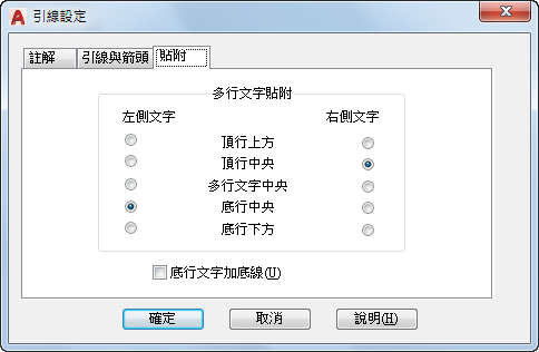

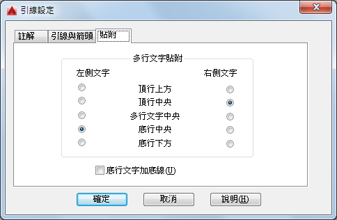

「貼附」頁籤 (「引線設定」對話方塊)
設定引線和多行文字註解的貼附位置。只有在「註解」頁籤上選取了「多行文字」,這個頁籤才能使用。
頂行上方
將引線貼附在多行文字最上面一行的頂端。
頂行中央
將引線貼附在多行文字最上面一行的中央。
多行文字中央
將引線貼附在多行文字的中央。
底行中央
將引線貼附在多行文字最下面一行的中央。
底行的下方
將引線貼附在多行文字最下面一行的底端。
底行文字加底線
給多行文字最後一行加底線。
