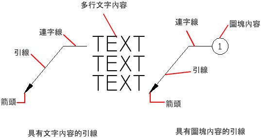

關於引線物件
引線物件是一條線或雲形線,其一端帶有箭頭,另一端帶有多行文字物件或圖塊。
在某些情況下,會有一條水平短線 (稱為連字線),將文字或圖塊及特徵控制框連接到引線。
由於連字線和引線與多行文字物件或圖塊相關聯,因此當連字線重新定位後,內容和引線將隨其一同移動。
打開關聯式標註並使用物件鎖點來定位引線箭頭時,該引線將與箭頭貼附在其上的物件相關聯。如果重新定位了該物件,則也將重新定位箭頭,同時相應拉伸連字線。
註: 請勿將引線物件與做為標註線一部分而自動產生的引線相混淆。
