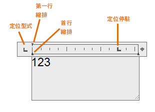

設定縮排和定位
  1. 按兩下多行文字物件。
  2. 選取要縮排的段落。
  3. 在尺規上,將頂端縮排標識滑至每個段落首行的起始位置。
  4. 將底端縮排標識滑至每個段落其餘行的起始位置。
    這個步驟會縮排段落中超過一行且有文字換行的行。
  5. 若要使用定位,請選取要變更的段落,再執行以下任何作業:
    • 型式。按一下定位型式,直到顯示您想要的型式為止。
    • 插入。針對新的定位點,按一下尺規上的位置。
    • 移動。將既有的定位點拖曳至尺規上的新位置。
    • 刪除。將定位點拖離尺規。
    註: 在編輯器中按一下右鍵,然後選取「段落」以指定「段落」對話方塊中的縮排和定位。
