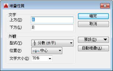

變更堆疊文字的性質
按兩下多行文字物件,然後選取堆疊文字。
按一下文字旁顯示的閃電圖示。
按一下「堆疊性質」。
在「堆疊性質」對話方塊中,根據需要變更設定。
若要指定自動堆疊的性質,請按一下「自動堆疊」。
