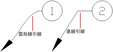

您可以從圖面中的任一點或特徵建立引線,並在繪製時控制其外觀。引線可以是直線段或平滑的雲形曲線。
多重引線物件或 MLEADER 由引線和註記組成。可以先建立箭頭、先建立尾或先建立內容。如果已使用多重引線型式,則可以使用該型式建立多重引線
多重引線物件可包含多條引線,其中的每條引線可具有一條或多條線段,因此一個註記可指向圖面中的多個物件。您可以在「性質檢查器」選項板中修改引線段的性質。使用 MLEADEREDIT 或選擇引線掣點功能表的選項,在多重引線物件加入或移除引線。
包含多條引線段的可註解多重引線可在每個比例表現法中具有不同的頂點。依據比例表現法,水平連字線和箭頭的大小可以不同、連字線間隙距離可以不同。多重引線中的水平連字線的外觀和引線類型 (直線或雲形線) 以及引線段的數目將與比例表現法中保留一致。

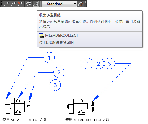

以圖塊做為內容的多重引線物件可收集並貼附至連字線。使用 MLEADERCOLLECT 可根據您的圖面需求,水平、垂直或在某指定區域內收集多重引線。
