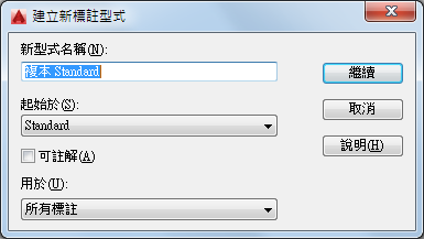

「建立新標註型式」對話方塊
命名新建標註型式,設定用來啟動另一個型式的型式,以及指示出新型式所要套用的標註型式。
選項清單
會顯示以下選項。
新型式名稱
指定新建標註型式名稱。
起始於
設定一種型式用作新型式的基礎。對於新型式而言,您只變更不同於啟動時所使用的性質。
可註解
指定標註型式為可註解。可註解物件和型式用於控制顯示在模型空間或配置的註解物件大小與比例。
用於
建立僅可套用到特定標註類型的標註子型式。例如,您可以建立僅可用於直徑標註的 STANDARD 標註型式版本。
繼續
顯示「新建標註型式」對話方塊,您可在其中定義新建標註型式性質。
