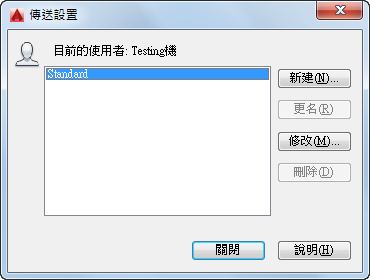

「傳送設置」對話方塊
建立、修改與刪除傳送設置。
選項清單
會顯示以下選項。
傳送設置
列示傳送設置。
新建
建立新的傳送設置。
  • 新傳送設置名稱。輸入新傳送設置的名稱。
  • 依據。選取既有的傳送設置,將在其中建立新傳送設置。
更名
更名目前亮顯的傳送設置。
修改
顯示「修改傳送設置」對話方塊,您可在其中指定傳送套件的選項。
刪除
移除目前亮顯的傳送設置。
匯入
在圖紙集上下文中,開啟標準檔案選取對話方塊,您可以從中導覽至圖紙集資料 (DST) 檔。然後顯示「匯入傳送設置」對話方塊,您可以從中指定要匯入的傳送設置。
(不適用於 AutoCAD LT)。
