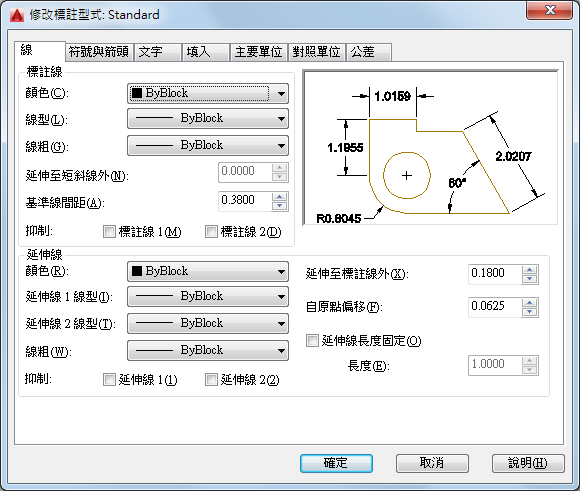

「線」頁籤 (標註型式管理員)
設定標註線、延伸線、箭頭和中心標記的格式和性質。
設定標註線性質。
選項清單
會顯示以下選項。
標註線
顏色
顯示與設定標註線的顏色。如果按一下「選取顏色」(在「顏色」清單的底端),將顯示「選取顏色」對話方塊。您也可以輸入顏色名稱或號碼。(系統變數 DIMCLRD)
可以從 255 種 AutoCAD 顏色索引 (ACI) 顏色、全彩與顏色表顏色中選取顏色。
線型
設定標註線的線型。(系統變數 DIMLTYPE)
線粗
設定標註線的線粗。(系統變數 DIMLWD)
延伸至短斜線外
使用傾斜、建築、短斜線、折斷符號以及沒有記號的箭頭時,指定一個距離來降標註線延伸以穿過延伸線。(系統變數 DIMDLE)
基準線間距
設定基線式標註的標註線之間的間距。輸入一個距離。若要取得有關基線式標註的詳細資訊,請參閱 DIMBASELINE。(系統變數 DIMDLI)
抑制
抑制標註線的顯示。「標註線 1」抑制第一條標註線,「標註線 2」抑制第二條標註線。(系統變數 DIMSD1 與 DIMSD2)
延伸線
控制延伸線的外觀。
顏色
設定延伸線的顏色。如果按一下「選取顏色」(在「顏色」清單的底端),將顯示「選取顏色」對話方塊。您也可以輸入顏色名稱或號碼。(系統變數 DIMCLRE)
線型延伸線 1
設定第一條延伸線的線型。(系統變數 DIMLTEX1)
線型延伸線 2
設定第二條延伸線的線型。(系統變數 DIMLTEX2)
線粗
設定延伸線的線粗。(系統變數 DIMLWE)
抑制
抑制延伸線的顯示。「延伸線 1」抑制第一條延伸線,「延伸線 2」抑制第二條延伸線。(系統變數 DIMSE1 與 DIMSE2)
延伸至標註線外
指定一個距離,以將延伸線延伸到標註線的上方。(系統變數 DIMEXE)
自原點偏移
設定距離,以從圖面中定義標註的點偏移該延伸線。(系統變數 DIMEXO)
延伸線長度固定
啟用延伸線長度固定。(系統變數 DIMFXLON)
長度
設定從標註線開始至標註原點的延伸線總長度。(系統變數 DIMFXL)
預覽
顯示範例標註影像,該影像可展示您變更標註型式設定後的效果。
