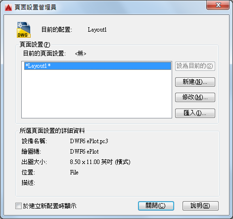

頁面設置管理員
您還可以建立具名頁面設置、修改既有頁面設置或者從其他圖面匯入頁面設置。

頁面設置
顯示目前的頁面設置、將其他頁面設置做為目前的頁面設置、建立新頁面設置、修改既有的頁面設置、從其他圖面匯入頁面設置。
目前的頁面設置
顯示套用到目前配置的頁面設置。無法在建立頁面設置之後將其套用至整個圖紙集。
「頁面設置」清單
列示可套用到目前配置或者發佈圖紙集時可用的頁面設置。
將列示圖面中可用的具名頁面設置與配置。套用了具名頁面設置的配置用星號括住,該具名頁面設置用括號括住﹔例如,*Layout 1 (System Scale-to-fit)*。
如果從「圖紙集管理員」開啟「頁面設置管理員」,則僅列示替用頁面設置檔案 (圖面樣板 [.dwt] 檔) 中具名的頁面設置 (其「出圖範圍」設為「配置」或「實際範圍」)。這些頁面設置中的任一設定均可以暫時套用於 PUBLISH 作業。

所選頁面設置的詳情
顯示有關所選頁面設置的資訊。
設備名稱
顯示目前所選頁面設置中指定的輸出設備的名稱。
繪圖機
顯示目前所選頁面設置中指定的輸出設備的類型。
出圖大小
顯示目前所選頁面設置中指定的頁面大小與方位。
位置
顯示目前所選頁面設置中所指定的輸出設備的實際位置。
描述
顯示有關目前所選頁面設置中指定的輸出設備的描述文字。
於建立新配置時顯示
指定在選取新配置頁籤或建立新配置時顯示「頁面設置」對話方塊。
您可以打開「選項」對話方塊中「顯示」頁籤上的「展示新配置的頁面設置對話方塊」選項來重置此功能。
