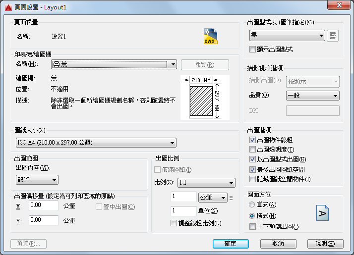

「頁面設置」對話方塊
當出現下列情況時,螢幕上會顯示「頁面設置」對話方塊:
您指定的頁面設置的設定與配置一同儲存,還可以套用到其他配置,或者匯入其他圖面。

頁面設置
名稱
顯示目前頁面設置的名稱。
圖示
從配置開啟「頁面設置」對話方塊時,螢幕會顯示 DWG 圖示,而從「圖紙集管理員」開啟「頁面設置」對話方塊時,螢幕則會顯示圖紙集圖示。
印表機/繪圖機
指定當出圖或發佈配置或圖紙時要使用的規劃出圖設備。
名稱
列示可用的 PC3 檔或者系統印表機,您可以從中進行選取以出圖或者發佈目前配置或圖紙。設備名稱前的圖示可標識它是 PC3 檔案還是一個系統印表機。
性質
顯示「繪圖機規劃編輯器」(PC3 編輯器),您可以在其中檢視或修改目前的繪圖機規劃、連接埠、設備及媒體等的設定。
如果您使用繪圖機規劃編輯器變更 PC3 檔,則螢幕上將顯示「變更印表機規劃檔」對話方塊。
繪圖機
顯示目前所選頁面設置中所指定的出圖設備。
位置
顯示目前所選頁面設置中所指定的輸出設備的實際位置。
描述
顯示有關目前所選頁面設置中指定的輸出設備的描述文字。您可以在「繪圖機規劃編輯器」中編輯此文字。

圖紙大小
顯示選取的出圖設備可以使用的標準圖紙大小。
如果選取的繪圖機不支援這個配置的所選取圖紙大小,將顯示一則警告,並且您可以選取繪圖機的預設圖紙大小或自訂圖紙大小。
當您使用加入繪圖機精靈建立 PC3 檔時,將設定出圖設備的預設圖紙大小。若要取得有關此精靈的資訊,請參閱《驅動程式與周邊設備指南》中的〈設置繪圖機與印表機〉。您在「頁面設置」對話方塊中選取的圖紙大小將與配置一同儲存,並取代 PC3 檔的設定。
由所選出圖設備與圖紙大小決定的頁面實際可列印區域,在配置中透過虛線表示。
如果要出圖點陣式影像 (如 BMP 或 TIFF 檔),則以像素數目來指定出圖大小,而不使用英吋或公釐。
出圖範圍
指定要出圖的圖面區域。
配置/範圍
當出圖配置時,在指定圖紙大小的可列印區域內,每個項目都將出圖,原點從配置中的 0,0 開始算起。
當從「模型」配置出圖時,將出圖由格線限制定義的整個圖面區域。如果目前的視埠不會顯示平面視圖,則這個選項和「實際範圍」選項的效果相同。
實際範圍
針對圖面內目前含有物件的空間部分來予以出圖。目前配置中的所有幾何圖形均會出圖。並且可能重生此圖面,以在出圖前重新計算實際範圍。
顯示
將目前配置中目前視埠中的視圖予以出圖。
視圖
使用 VIEW 指令出圖先前儲存的視圖。
窗選
出圖您指定的圖面的任何部分。當您指定要出圖區域的兩個角點時,「窗選」按鈕將變為可用。
按一下「窗選」按鈕,使用指向設備來指定要出圖區域的兩個角點,或輸入座標值。
出圖偏移
根據「指定出圖偏移,相對於」選項 (在「選項」對話方塊中「出圖與發佈」頁籤內) 中的設定,指定出圖範圍相對於可列印區左下角或圖紙邊的偏移。「頁面設置」對話方塊的「出圖偏移」區域顯示指定的出圖偏移選項 (用括號括住)。
圖紙的可列印區由選取的輸出設備來定義,並在配置中使用虛線表現。當您變更至其他輸出設備時,可列印區可能會變更。
您可以在「X」偏移與「Y」偏移方塊中輸入一個正值或負值,來偏移圖紙上的幾何圖形。繪圖機的單位值是圖紙上的英吋或公釐。
置中出圖
自動計算 X 偏移值與 Y 偏移值,以將出圖置於圖紙中央。
X
相對於「出圖偏移定義」選項的設定,指定 X 軸方向上的出圖原點。
Y
相對於「出圖偏移定義」選項的設定,指定 Y 軸方向上的出圖原點。
「出圖比例」 「比例」
控制相對於出圖單位的圖面單位大小。
註:
如果在「出圖範圍」內指定「配置」選項,則無論在「比例」中指定的設定為何,配置均會按 1:1 出圖。
佈滿圖紙
調整出圖比例以佈滿所選圖紙大小,並在「比例」、「英吋 =」以及「單位」方塊中顯示自訂比例係數。
比例
定義輸出的準確比例。自訂可定義使用者定義的比例。您可以輸入與圖面單位數相等的英吋數 (或公釐數) 來建立自訂比例。
註: 您可以用 SCALELISTEDIT 修改比例清單。
英吋 =/公釐 =/像素 =
指定與所指定單位數相等的英吋數、公釐數或像素數。
英吋/公釐/像素
指定英吋或公釐做為顯示單位。預設取決於圖紙大小和每次選取新圖紙大小時的變更。
僅在選取點陣圖輸出時,才可使用像素。
單位
指定等於指定的英吋數、公釐數或像素數的單位數。
調整線粗比例
依出圖比例來調整線粗比例。通常,「線粗」可指定輸出物件的線寬,並以線寬大小來輸出,而與出圖比例無關。
出圖型式表 (筆指定)
設定出圖型式表、編輯出圖型式表,或建立新出圖型式表。
名稱 (無標示的)
顯示指定給目前「模型」頁籤或配置頁籤的出圖型式表,並提供目前可用出圖型式表的清單。
如果選取「新建」,則會顯示「加入出圖型式表」精靈,您可透過該精靈建立一個新出圖型式表。精靈的顯示方式,由目前的圖面為從屬於顏色的模式或具名模式來決定。
編輯
顯示「出圖型式表編輯器」,您可以在其中檢視或修改目前指定的出圖型式表的出圖型式。
顯示出圖型式
控制指定給物件的出圖型式的性質是否顯示在螢幕上。
描影視埠選項
指定描影或彩現視埠的出圖方式,並決定它們的解析度等級與每英吋的點數 (dpi)。
註:
AutoCAD LT 不支援彩現視圖的描影視埠出圖。
描影出圖
指定視圖的出圖方式。若要將配置頁籤中的視埠指定為此設定,請選取視埠,然後在「工具」功能表中按一下「性質」。
在「模型」頁籤中,可以從下列選項中選取:
  • 依顯示:依物件在螢幕上的顯示方式出圖物件。
  • 線架構:無論物件在螢幕上以何種方式顯示,均以線架構方式出圖物件。
  • 隱藏: 出圖物件時移除隱藏線 (不考慮其在螢幕上的顯示方式)。
可用於出圖視覺型式的選項包括 (在 AutoCAD LT 中不可用):
  • 3D 隱藏:無論物件在螢幕上以何種方式顯示,出圖物件時均套用「3D 隱藏」視覺型式。
  • 3D 線架構:無論物件在螢幕上以何種方式顯示,出圖物件時均套用「3D 線架構」視覺型式。
  • 概念:無論物件在螢幕上以何種方式顯示,出圖物件時均套用「概念」視覺型式。
  • 擬真:無論物件在螢幕上以何種方式顯示,出圖物件時均套用「擬真」視覺型式。
  • 彩現:無論物件在螢幕上以何種方式顯示,均以彩現的方式出圖物件。
品質
指定描影或彩現視埠的出圖解析度。
您可從下列選項進行選取:
  • 草圖:將彩現與描影模型空間視圖設定為以線架構方式出圖。
  • 預覽:將彩現與描影模型空間視圖的出圖解析度設定為目前設備解析度的四分之一,且不超過 150 dpi。
  • 正常:將彩現與描影模型空間視圖的出圖解析度設定為目前設備解析度的二分之一,且不超過 300 dpi。
  • 簡報:將彩現與描影模型空間視圖的出圖解析度設定為目前設備解析度,且不超過 600 dpi。
  • 最大值:將彩現與描影模型空間視圖的出圖解析度設定為目前設備解析度,且無最大值限制。
  • 自訂:將彩現與描影模型空間視圖的出圖解析度設定為您在「DPI」方塊中指定的解析度設定,且不超過目前設備解析度。
DPI
指定彩現或描影視圖的每英吋點數,最高可為目前出圖設備解析度的最大值。
出圖選項
指定線粗、透明度、出圖型式、描影出圖與物件出圖次序的選項。
出圖物件線粗
指定是否要將指定給物件與圖層的線粗出圖。
出圖透明度
指定是否出圖物件透明度。僅應在出圖具有透明度物件的圖面時使用此選項。
小心: 出於效能原因,出圖透明度預設為停用。若要出圖透明物件,請勾選「出圖透明度」選項。此設定可由系統變數 PLOTTRANSPARENCYOVERRIDE 取代。依預設,該系統變數採用「頁面設置」和「出圖」對話方塊中的設定。
以出圖型式出圖
指定是否要出圖套用到物件與圖層上的出圖型式。
最後出圖圖紙空間
先出圖模型空間幾何圖形。通常,圖紙空間幾何圖形會在模型空間幾何圖形之前出圖。
隱藏圖紙空間物件
指定 HIDE 作業是否要套用到圖紙空間視埠中的物件。此選項僅可用於配置頁籤。此設定將反映在出圖預覽中,但不會反映在配置中。
圖面方位
指定支援橫式或直式方位的繪圖機的圖紙上的圖面方位。
直式
調整圖面方位並出圖圖面,使圖紙的短邊做為頁面的頂端。
橫式
調整圖面方位並出圖圖面,使圖紙的長邊做為頁面的頂端。
上下顛倒出圖
上下顛倒定位和出圖圖面。
圖示
指示所選圖紙的媒體方位,並代表圖面在頁面上的方位 (如同字母在頁面上的方位)。
註: 出圖方位還受 PLOTROTMODE 系統變數的影響。
預覽
透過執行 PREVIEW 指令,依照圖面出圖後在圖紙上的外觀來顯示圖面。
