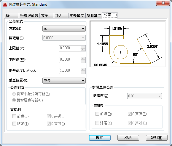

「公差」頁籤 (標註型式管理員)
指定標註文字公差的顯示和格式。

公差格式
控制公差格式。
方式
設定公差的計算方式。(DIMTOL 系統變數)
  • 無:不加入公差。系統變數 DIMTOL 設為 0。
  • 對稱:加入正/負公差表示式,將單個變動值套用到標註測量值。在標註後顯示一個正號或負號。請在「上限值」中輸入公差值。系統變數 DIMTOL 設為 1。系統變數 DIMLIM 設為 0。
  • 偏差:加入正/負公差表示式。將不同的正負變動值套用到標註測量值。在「上限值」中輸入的公差值的前面放一個加號 (+);在「下限值」中輸入的公差值的前面放一個減號 (-)。系統變數 DIMTOL 設為 1。系統變數 DIMLIM 設為 0。
  • 上下限:建立上下限標註。顯示最大值和最小值,一個在另一個上方。最大值是標註值加上「上限值」內輸入的值。最小值是標註值減去「下限值」內輸入的值。系統變數 DIMTOL 設為 0。系統變數 DIMLIM 設為 1。
  • 基本:建立基本標註,該標註可在標註的最大實際範圍周圍顯示一個方塊。文字與方塊之間的距離以負值儲存在系統變數 DIMGAP 中。
精確度
設定小數位數。(DIMTDEC 系統變數)
上限值
設定最大值或上限公差值。如果選取「方式」中的「對稱」,此值將用於公差。(DIMTP 系統變數)
下限值
設定最小值或下限公差值。(DIMTM 系統變數)
調整高度比例
設定公差文字的目前高度。公差高度與主標註文字高度的比率被計算並儲存在系統變數 DIMTFAC 中。
垂直位置
控制對稱與偏差公差的文字對正方式。
  • 頂端對齊:將公差文字與主標註文字的頂端對齊。當您選取該選項時,DIMTOLJ 系統變數將設定為 2。
  • 中央對齊:將公差文字與主標註文字的中央對齊。當您選取該選項時,DIMTOLJ 系統變數將設定為 1。
  • 底端對齊:將公差文字與主標註文字的底端對齊。當您選取該選項時,DIMTOLJ 系統變數將設定為 0。
公差對齊
堆疊時控制上公差值與下公差值的對齊方式
對齊小數分隔符號
值依小數分隔符號堆疊。
對齊運算符號
值依運算符號堆疊。
零抑制
控制前導零與結尾零、以及零英呎與零英吋的抑制。(DIMTZIN 系統變數)

對照單位公差
格式化替用公差單位。
精確度
顯示與設定小數位數。(DIMALTTD 系統變數)
零抑制
控制前導零與結尾零、以及零英呎與零英吋的抑制。(DIMALTTZ 系統變數)
前導
抑制所有十進位標註中的前導零。例如,0.5000 變成 .5000。
結尾
抑制所有十進位標註的結尾零。例如,12.5000 變成 12.5,30.0000 變成 30。
0 英呎
在距離小於 1 英呎時抑制英呎與英吋標註的英呎部分。例如,0'-6 1/2" 變成 6 1/2"。
0 英吋
在距離是整數英呎時抑制英呎與英吋標註的英吋部分。例如,1'-0" 變成 1'。
預覽
顯示範例標註影像,該影像可展示您變更標註型式設定後的效果。
