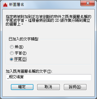

「新圖層名」對話方塊
將自訂字首或字尾加入至圖層名稱可協助組織剖面圖塊的元件
存取方式
在「剖面設定」對話方塊中的「圖層」清單中,按一下「新圖層名稱設定」。
依預設,所有剖面圖塊幾何圖形都置於圖層 0 (零) 上。但是,您可以指定字尾或字首標示以協助組織剖面圖塊元件 (例如相交邊界和填實)。插入剖面圖塊時,剖面圖塊元件會置於新圖層上,新圖層的名稱會組合包含剖面物件之圖層的名稱與您指定的字首或字尾。如果剖面平面包括兩個或更多圖層上的物件,則會建立兩個或更多新物件圖層。
例如,假設您建立的字首為「_kitchen」,則請在「剖面設定」對話方塊的「相交邊界」下選取「*物件依圖層*_kitchen」。如果您建立二等分「Walls」和「Cabinetry」圖層上物件的剖面圖塊,則會建立兩個新圖層以包含相交邊界的圖塊幾何圖形:Walls_kitchen 和 Cabinetry_kitchen。
然後,您可以透過變更一組圖塊元件的性質來修改它們的外觀。如果性質 (例如「顏色」) 在「剖面設定」對話方塊中設定為物件取代,則您可以在該位置變更性質。如果性質設定為「依圖層」,您可以從「圖層性質管理員」的「管理圖層」選項板中進行變更。
選項清單
會顯示以下選項。
已加入的文字類型
指定是否向剖面圖塊元件的圖層名稱加入識別文字,或指定加入識別文字的方式。
  • 無。不向圖層名稱加入其他文字。會將剖面圖塊幾何圖形置於與原始幾何圖形相同的圖層上。
  • 字首。如果「圖層」性質在「剖面設定」對話方塊中指定為「*物件依圖層*」,則會在圖層名稱之前加上此標示。
  • 字尾。如果「圖層」性質在「剖面設定」對話方塊中指定為「*物件依圖層*」,則會在圖層名稱之後加上此標示。
加入既有圖層名稱的文字
指定插入剖面圖塊時,要加入到包含元件幾何圖形之圖層的名稱上的識別文字。
