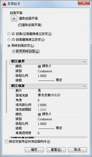

「剖面設定」對話方塊
設定剖面平面的顯示選項。
包含用於從「產生剖面/立面」對話方塊建立 2D 和 3D 剖面,以及用於即時剖面的顯示設定。所有設定均與剖面物件一起儲存。
選項清單
會顯示以下選項。
剖面平面
如果尚未選取剖面平面,則請指定要修改的剖面平面。
選取剖面平面
暫時關閉「剖面設定」對話方塊,以便您可以在繪製區中選取剖面物件。
設定類型
指定性質清單中顯示的設定類型。
2D 剖面/立面圖塊建立設定
決定 3D 物件中的 2D 剖面在產生時如何顯示。
3D 剖面圖塊建立設定
決定 3D 物件在產生時如何顯示。
即時剖面設定
決定在打開即時剖面後,在圖面中如何顯示剖面物件。
啟用即時剖面
為所選剖面物件打開即時剖面。
性質
設定要套用至新剖面圖塊的性質。
相交邊界
設定勾勒剖面物件平面之相交曲面外框的線段外觀。
  • 顏色。設定相交邊界的顏色。
  • 圖層。設定圖層。選取既有圖層,或選取「<元件名稱>*圖層依物件*」以將圖塊元件分割到獨立圖層上。如果要將自訂字尾或字首加入至 *圖層依物件* 名稱,請按一下「新圖層名稱設定」以開啟「新圖層名」對話方塊。(僅用於 2D 和 3D 剖面圖塊)
  • 線型。將線型設定為「依圖層」、「依圖塊」或您指定的類型。
  • 線型比例。設定線型的比例。
  • 出圖型式。顯示目前的出圖型式。(僅用於 2D 和 3D 剖面圖塊)
  • 線粗。將線粗設定為「依圖層」、「依圖塊」、與預設相符或具有唯一值。
  • 分割線。設定是否顯示分割線。(僅用於 2D 剖面圖塊)
  • 展示。設定是否顯示相交邊界。(僅用於 3D 剖面圖塊)
相交填實
設定在切割曲面的邊界區域 (剖面物件與 3D 物件在此處相交) 內顯示的可選填滿。
  • 展示。設定是否顯示相交填實。
  • 面填充線。設定用於切割曲面的面的填充線樣式。若要從清單中選取樣式,請按一下「選取填充線樣式類型」。
  • 角度。設定填充線角度。
  • 填充線比例。設定填充線比例。
  • 填充線間距。設定填充線之間的距離。
  • 顏色。設定相交填實的顏色。
  • 圖層。(僅用於 2D 和 3D 剖面圖塊)。設定圖層。選取既有圖層,或選取「<元件名稱>*圖層依物件*」以將圖塊元件分割到獨立圖層上。如果要將自訂字尾或字首加入至 *圖層依物件* 名稱,請按一下「新圖層名稱設定」以開啟「新圖層名」對話方塊。
  • 線型比例。設定線型的比例。
  • 曲面透明度。設定相交填實的透明度百分比。(僅用於即時剖面)
背景線
控制背景線的顯示。(僅用於 2D 和 3D 剖面圖塊)
  • 展示。設定是否顯示元件。(僅用於 2D 剖面圖塊)
  • 隱藏線。設定是否顯示隱藏線 (在 3D 視圖中位於其他線後面的線)。(僅用於 2D 剖面圖塊)
  • 顏色。設定元件的顏色。
  • 圖層。設定元件的圖層。選取既有圖層,或選取「<元件名稱>*圖層依物件*」以將圖塊元件分割到獨立圖層上。如果要將自訂字尾或字首加入至 *圖層依物件* 名稱,請按一下「新圖層名稱設定」以開啟「新圖層名」對話方塊。
  • 線型。將線型設定為「依圖層」、「依圖塊」或「連續」。
  • 線型比例。設定線型的比例。
  • 出圖型式。顯示目前的出圖型式。
切除的幾何圖形
設定切除的物件的性質。
  • 展示。設定是否顯示元件。
  • 顏色。設定切除的幾何圖形顏色。
  • 圖層。設定切除的幾何圖形圖層。選取既有圖層,或選取「<元件名稱>*圖層依物件*」以將圖塊元件分割到獨立圖層上。如果要將自訂字尾或字首加入至 *圖層依物件* 名稱,請按一下「新圖層名稱設定」以開啟「新圖層名」對話方塊。(僅用於 2D 和 3D 剖面圖塊)
  • 線型比例。設定線型的比例。
  • 面透明度。設定在即時剖面物件與 3D 物件相交處建立的面之透明度百分比。(僅用於即時剖面)
  • 邊透明度。設定前景線邊的透明度百分比。(僅用於即時剖面)
曲線切線
控制與剖面平面相切的曲線所包含的內容。(僅用於 2D 剖面圖塊)
  • 展示。設定是否顯示曲線切線。
  • 顏色。設定曲線切線的顏色。
  • 圖層。設定曲線切線的圖層。選取既有圖層,或選取「<元件名稱>*圖層依物件*」以將圖塊元件分割到獨立圖層上。如果要將自訂字尾或字首加入至 *圖層依物件* 名稱,請按一下「新圖層名稱設定」以開啟「新圖層名」對話方塊。
  • 線型比例。設定線型的比例。
  • 出圖型式。顯示目前的出圖型式。
將設定套用到所有剖面物件
選取此選項後,會將所有設定套用到圖面中的所有剖面物件。清除此選項後,僅會將設定套用到目前的剖面物件。
重置
將對話方塊中的所有設定重置為預設值。
